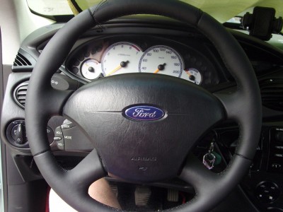

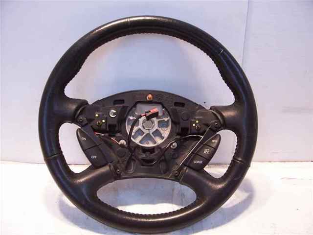

Chtěl jsem se zeptat,jde vyměnit normální volant za multifunkční?Teda za volant,který má ovládání na rádio,děkuji za rady
Boban
Příspěvky: 8641
Bydliště: Havl. Brod (CZ)
Re: volant - výměna
Příspěvek od Boban » 01.07.2008 12:49

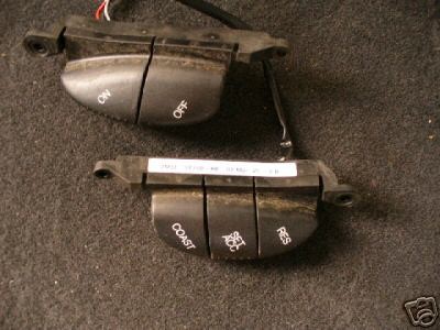

Co máš za auto ? hm MKII ? protože MKI má volant tak max. s ovládáním tempomatu a myslím, že MKII taky. Dal si to sic do kategorie kde je MKI, ale fakt netuším co máš na mysl.
stigi
Příspěvky: 1354
Bydliště: Zlínsko
Re: volant - výměna
Příspěvek od stigi » 01.07.2008 12:59
jak rika Boban... na volantu je ovladani na tempomat
ovladani na radio je pod volantem
FORD Focus 1.6 16V, r.v.04/00, 5-dv. stříbrná MOONDUST, K&N, REMUS
Míra
Příspěvky: 92
Registrován: 30.06.2008 13:55
Re: volant - výměna
Příspěvek od Míra » 01.07.2008 13:34
MK II má ovládání úplně stejné, jako vyobrazené MK I - tj.na volantu tempomat a vlevo pod volantem rádio.

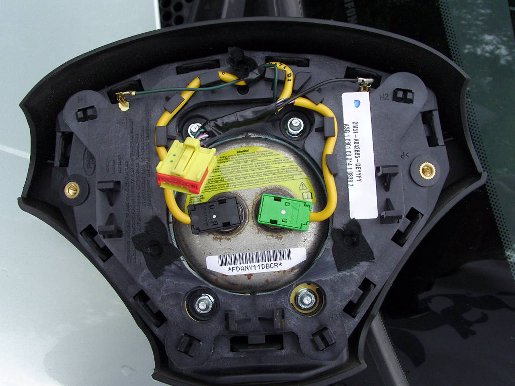

zkusím se napojit na tohle staré vlákno...uměl by někdo poradit, jestli jsou vzájemně zaměnitelné volanty z Fofo I a Fofo II? Nejde o žádnou výměnu za volant z tlačidly..jenom mám možnost dostat volant čtyřramenný z Fofo II (potažený kůží a komplet i s airbagem) a vyměnit ho ve svém Fofo I. Jestli jsou upínací čtyřhrany stejné, nebo ne..prostě jestli to jde..díky

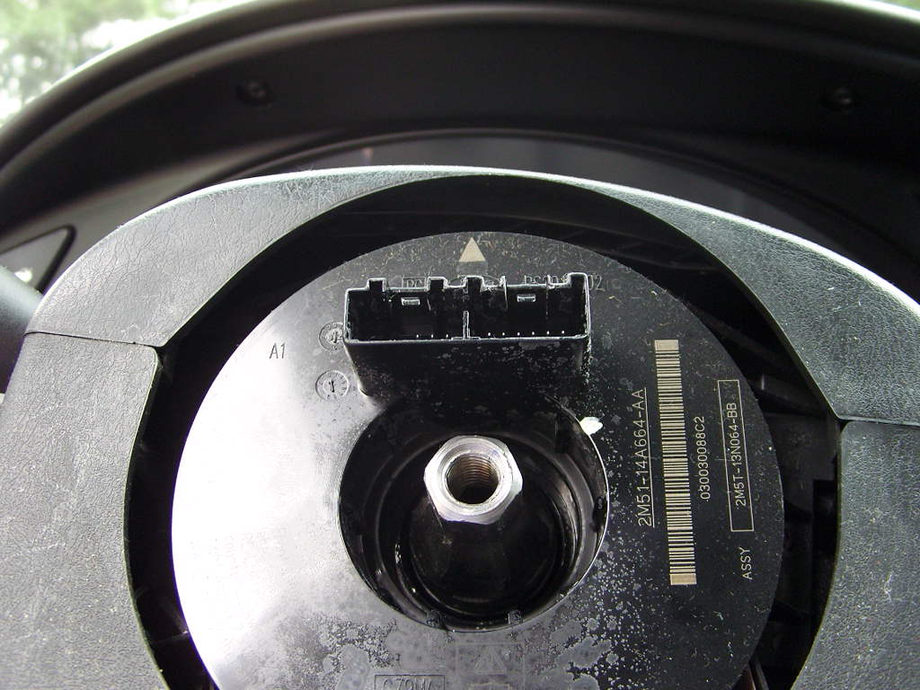

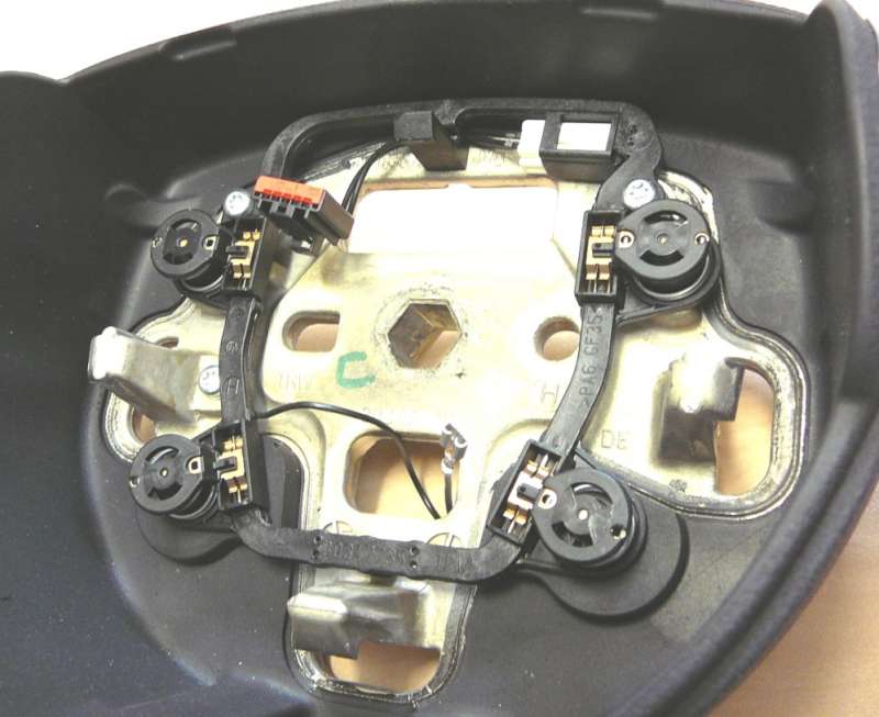

tak..volant vyměnit jde..kamoš dělá ve firmě, kde je vyrábějí a donesl vzorek úpínacího šestihranu...sedí..problém je ale se zapojením airbagu, má jiné zapojení: Nevyznáte se někdo v tom? Pro ilustraci zatím posílám nějaké fotky jak starýho airbagu, tak nového..
upínací šestihran volantu a konektor do kterého se zasazuje níže uvedený airbag
původní airbag i s konektorem
nový volant s konektorem a zřejmě uzemňovacím kabelem. Chybí ještě žlutý káblik vedoucí k airbagu

Miroslav K píše:tak..volant vyměnit jde..kamoš dělá ve firmě, kde je vyrábějí a donesl vzorek úpínacího šestihranu...sedí..problém je ale se zapojením airbagu, má jiné zapojení: Nevyznáte se někdo v tom? Pro ilustraci zatím posílám nějaké fotky jak starýho airbagu, tak nového..
a mel jsi ho dotahlý ? on je jinak utopeny a drhlo mi to o ty plasty . jinak sestihran je stejny .

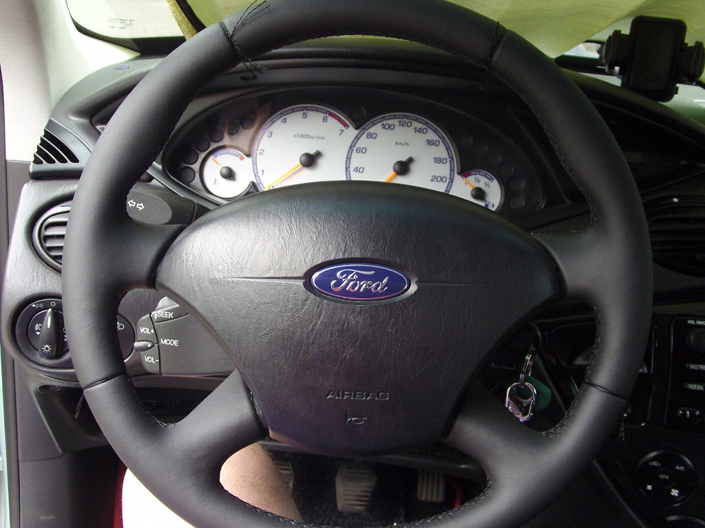

ok foki, už přestanu otravovat, beru to jak to je...lépe tomu rozumíš :wink: ..tak do toho zbytečně nejdu...proč ta potřeba vlastně vznikla..ti soudruzi od forda pošívají volanty kůží, která je přestříknutá nějakým polyuretanem..takže v podstatě jak kdybys držel obyč. volant..na a byla možnost dát pošít nový typ volantu kůží bez toho sajrajtu :D
Takže výsledkem tohoto chatování je varianta: vystřihne se kůže kvalitní a bez postřiku na starý volant a obšije se 8O ...ať žijeme lépe a radostněji :D ..díky za rady..

Jenom pro ukázku jak to dopadlo. Volant je pošitý kůží, která je na dotyk daleko lepší, než ta původní :)
Ty kousky nití jsou tam jenom dočasně, aby se lépe uchytili ty mosty. Je jich více, než na původním.
