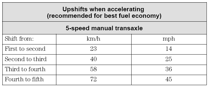

Stal som sa prave majitelom FORD Focus 1.8 TDCi combi a kedze som presiel zo skody 120 na totoho tatosa tak by som bol rad keby mi niekto poradil ako spravne radit ake otacky pri akych rychlostiach, aku rychlost mat zaradenu v dedine pri 60km/h (rovna cesta obcas zatacka). Pripadne kde by sa tieto info mohli dat najst.

Tak za prvé to nemusíš točit do aleluja aby se chytnul další kvalt.
I když nafťák bere s lehkou nohou už od volnoběhu - to používám např. v zácpách, při klasickém rozjezdu řadím asi při 2500 takže další kvalt má cca 1500 ot.
60Km/h jezdím na 4. 5 řadím v 80Km/h. Nejúspornější mi vychází 100Km/h.
Nafta obstojně akceleruje už cca od 1800ot/min, takže nepodřazuješ, ale jen "dupeš".
:twisted:
Ne dupeš je nadsázka. :!: Nafta má raději gumovější nohu - pěkně s citem přidávat a odpíchne se rychleji, než když na to dupneš.
Tok to je moje troška do mlýna.

Uz to tu nekde musi byt, daval jsem to kdysi:
