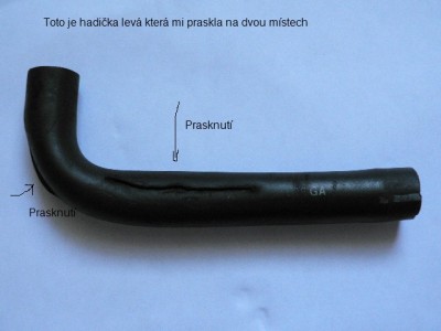

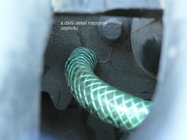

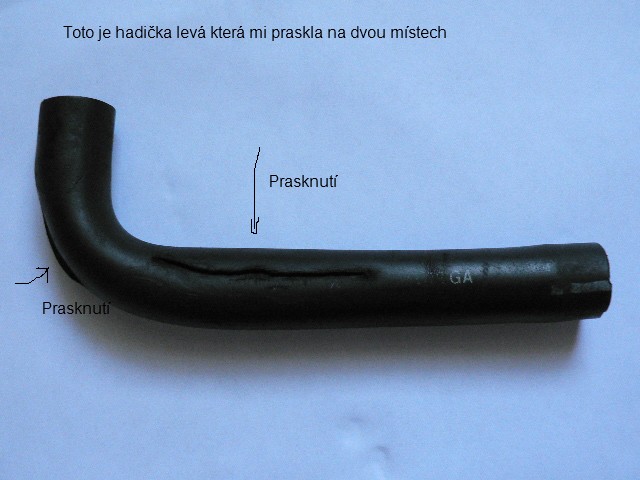

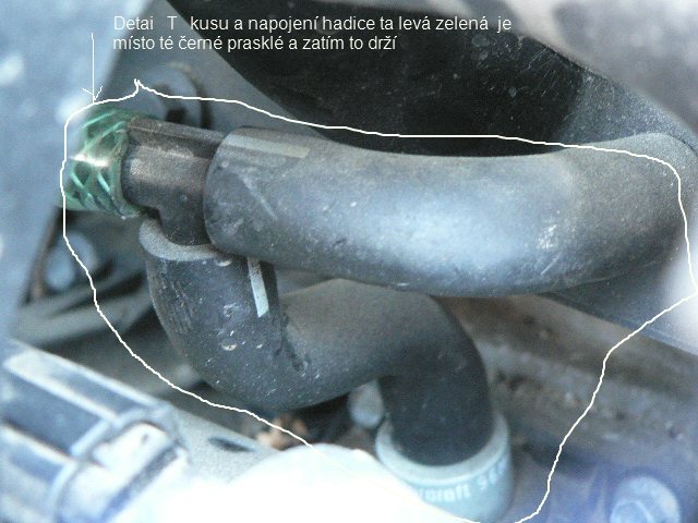

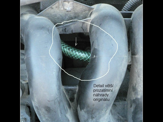

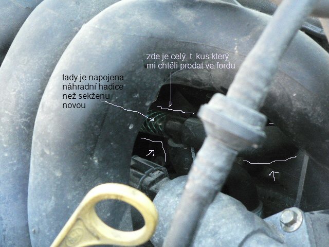

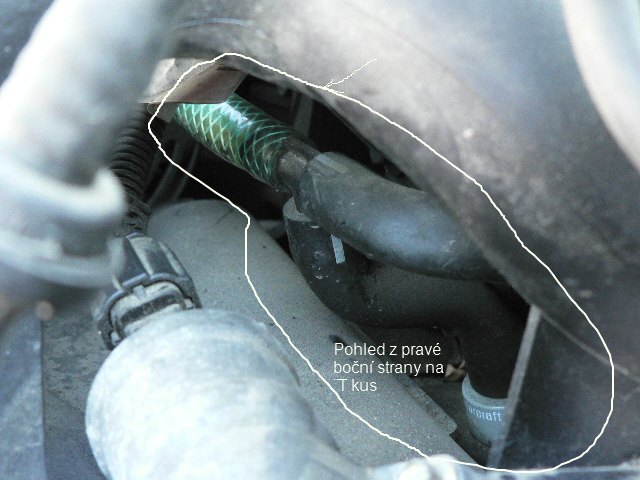

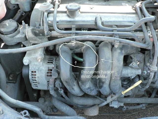

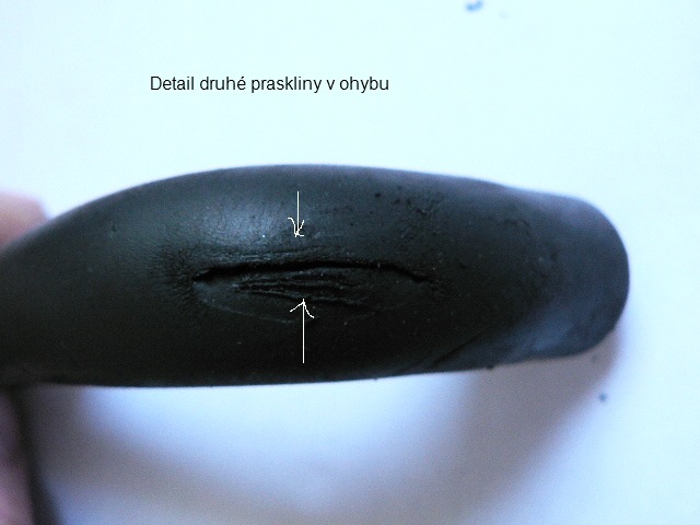

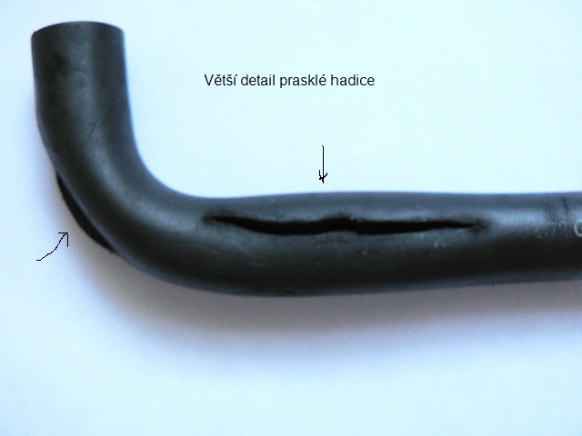

kolísali mi otáčky a napřed mi praskla jedna část z hadic podtlakového sání sháněl sem novou ale nechtěli miprodat jen samostatně tak sem to nějak slátal ale nakonec jsem koupil celý nový kus - T a dal tam celý nový kus - ve fordu origoš asi za 350,-- kč. Výměnu jsem zvládl sám
chci se zeptat povolanějších osob zda se při té výměně musí lepit koncové plochy hadic nějakým plastickým tmelem nebo ne protože se mi zdá žě to málo těsní a otáčky trošku kolísají - nebo musím chvíli počkat až si to sedne. - když sem tam měl náhradu tak to šlapalo.
a teď sem dal nový a zatím nic moc
jinak sem měnil vlnovec aj katalyzátor a olej+filtr, vzduchový filtr a zdá se že to fofo jede mnohem lépe - ještě mám asi prasklé gufero v převodovce - tak se na to tento týden ještě kouknem a snad to bude.

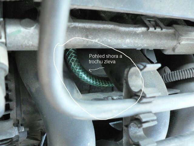

Příspěvek od pajak » 26.05.2008 23:53
ještě další fota

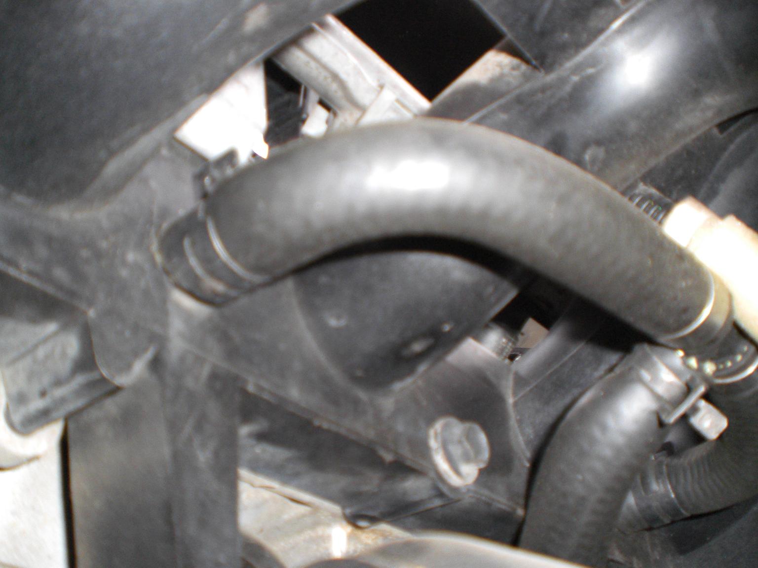

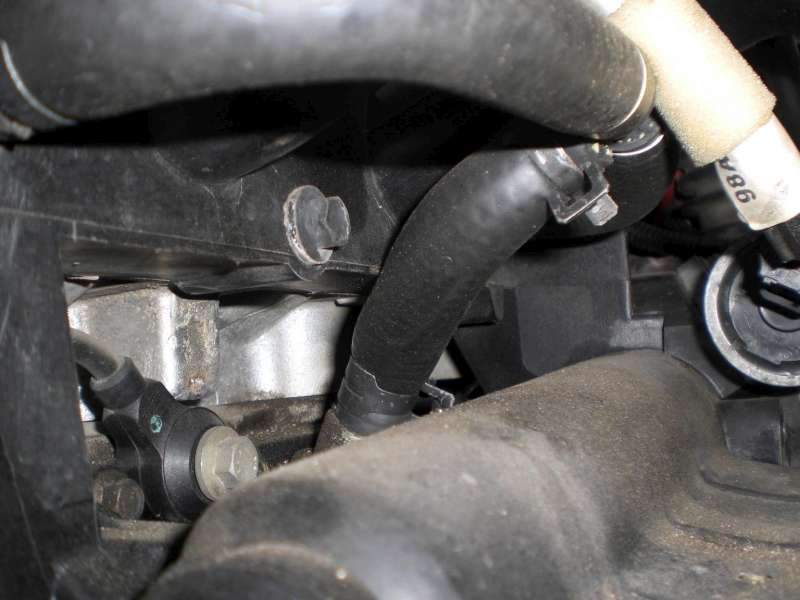

tak todle znam to mam za sebou,hrozny pristup,mel sem ruply to S co vede dolu,nijak sem to nelepil ale daval sem hadicovy spony pro jistotu.

Ja tohle řešil u escorta a mam pocit ze sem to vubec neupevnoval,šlo to
tam dost blbe.Ale to bylo esco. :wink:

Příspěvek od pajak » 28.05.2008 13:06
Tak nakonec dobré už si to asi sedlo a podtlakem si to pěkně přisálo už ty otáčky neblbnou takže dobý.
Moc díky. Paja

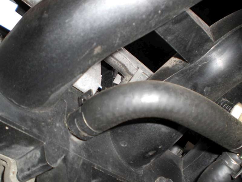

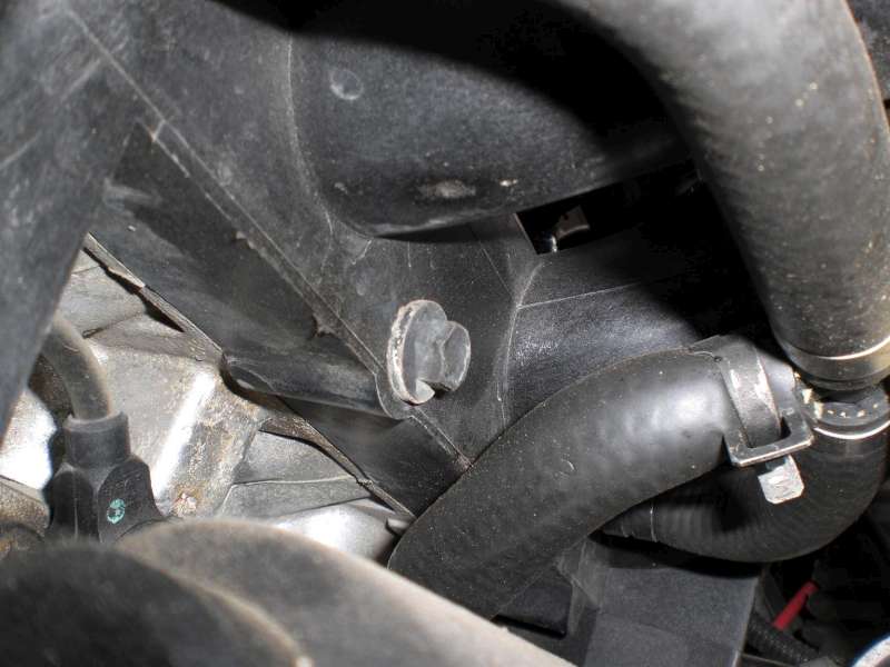

Příspěvek od forbes » 31.05.2008 00:20
tady jsou fotky jak sem to zpravil ja :)

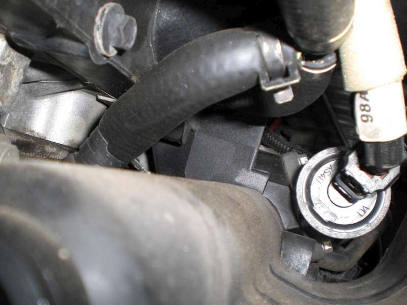

Povol malinko šroubek na voln. ventilu.

Příspěvek od petulak » 09.10.2011 11:41
http://www.ford-focus.cz/forum/download ... &mode=view
Jak je konektor, vedle je záslepka, a pod ní šroubek.
