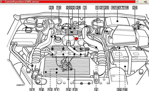

Snimac polohy vacky ma odpor cca 400 ohmu:
- Venca
- Příspěvky: 9
Re: 1.8 TDCi - nejde nastartovat :-(
Nevis prosimte kde presne to ma mit tech 400 ohmu resp. na kterych pinech se to ma merit ? To cidlo polohy vacky ma 3 piny. At jsem meril kombinace jakehokoliv pinu s kterymkoliv jinym, vsude byl nekonecny odpor.
