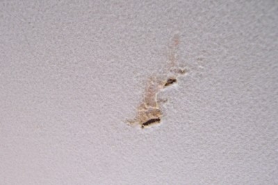

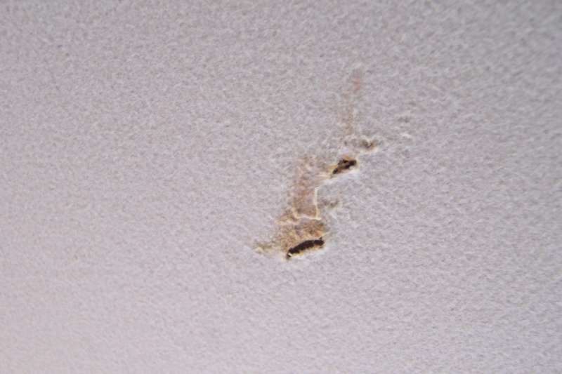

TomasK
Příspěvky: 4
Re: Znicene calouneni stropu - Focus 2003 Combi
Příspěvek od TomasK » 27.04.2008 16:08
Zdravim,
prikladam fotku stropu. Pokud mate prosim nejake prakticke zkusenosti, velmi je uvitam!

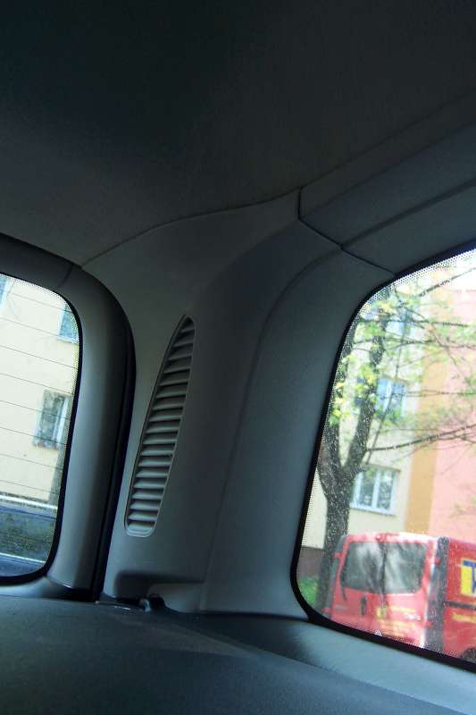

Jeste jsem se chtel zeptat, jak demontovat zadni sloupek
u kufru, snad to pujde lehce.
S pozdravem Tomas.

jde o to ze ta stropnice ma cca 1cm tloustku , nevim jak by to slo vyzehlit .
