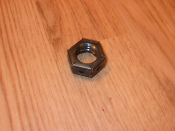

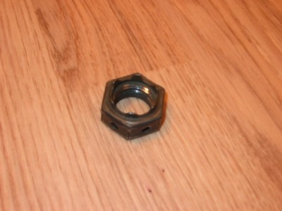

Zdravim. Ako zdemontovat brzdovy bubon v zadu? Dal som dole koleso aj tu krytku pod ktorou je matica a na tej matici je nejaka plechova klietka ci nieco take. Neviem ci to treba nejak dat dole a alebn nasadit kluc aj na to a povolit. A ak to treba dat dole tak ako. Dakujem.

Klietku odohni,a samotnú maticu vytoč.Hlavne povol ručnú brzdu :D

Takze mam normalne tie pliesky vsetky poohybat? A to je co za system, nepoodlamuju sa? Ved ked to urobim dva, tri krat tak sa ulomia. Da sa potom samotna ta klietka vymenit? To s tou rucnou to mi je jasne len ma prekvapila ta klietka, no na skodarne som mal zavlacku :D ok tak poohybat pliesky a maticu vytocit. Diki moc.

Ta "klietka" je prave ta zavlacka - jestli mi rozumis :D

Pre boha klietku nechaj tak.. klietka a matica je jeden celok a nerozobera sa to nijakym vyhynanim !!! Nornalne na maticu aj s klietkou nasad Golu ( tusim 32) a povol . Ide to tazko, tak si pre istotu prichystaj metrovu ruru :) . Odsroubuj maticu- daj dole spod matice podlozku- po bubne pobuchaj gumennym kladivom a skus celok stiahnut dole. Ak to nepojde, vyrob si stahovak a opatrne bubon stiahni dole.. len daj pozor na rucnu a pakne, musia byt uvolnene.
Ak si uz odlomil klietku, zozen si vo Forde novu maticu.

No super, tak ako to vlastne je? Tak poohybat tu klietku alebo nasadit golu aj na nu? Inak ked na nu nasdim golu tak 28 tam nejde a 30ka je trosku volna. 29 nemam. Na samotnu maticu by asi sedela ta 29. A ked uz sme pri tom, akym momentom sa dotahuje ta matica?

jasan :) nasad golu na mataticu aj s klietkou a povol..opakujem este raz, klietka je sucast matice a neohyna sa, lebo to ulomis !! Klietka sluzi ako samozaistenie matice, take nieco ako na S120 zavlacka. Uz ked to bude povolene a zhodeny bubon, mrkni brzd. valceky, či neslzia spod prachoviek ( novy valcek stoji cca450- Feby ). Matica sa dotahuje momentom 240Nm [/quote]

jamaka: si myslel klietku na lozisku ? ...hmm, ale o tej sme ani necekli.. bavili sme sa o klietke ktora je na matici - hore odfotena. :wink:
