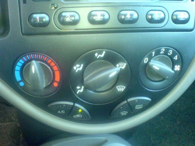

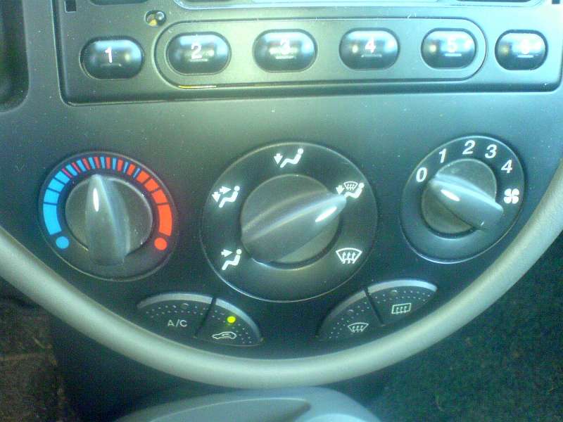

Re: Kontrolka vnitrni cirkulace vzduchu
Je to jen ve slovíčkách, jinak to funguje stejně. Klapka totiž vždy uzavírá jen jednu polovinu prostoru nad ventilátorem, takže pokud jde vzduch zvenku, klapka uzavře prostor pro recirkulaci a naopak. Jelikož se většinou používá nasávání vzduchu zvenku, tak jsem napsal že je klapka otevřená (kontrolka nesvítí), pokud funguje recirkulace je klapka zavřená (pro přívod vzduchu zvenku) a kontrolka svítí. Co se týče ofuku čelního skla je to stejné jak jsme oba napsali - kontrolka nikdy nesvítí, event. zhasne.
Jediný rozdíl je se spouštěním klimatizace při ofuku čelního skla. Starší auta (tuším bez oranžových symbolů na ovladači rozvodu vzduchu) tuto funkci nemají.
Funkce klapky je patrná na tomto videu (kvalita - sorry, jen mobil):
[youtube]http://www.youtube.com/watch?v=dLcA6a1LQlA[/youtube]
pokud je klapka vzadu - funguje recirkulace
pokud je klapka vpředu - ventilátor nasává vzduch zvenku
