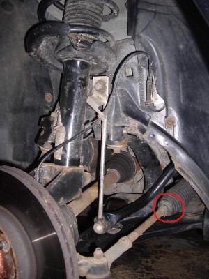

Zdar, mě to klepe/ťuká od LP kola. Nejvíc slyšitelné při pomalé jízdě do 30km. Zjistil jsem že to dělá na tý tyčce pod tou prachovkou. Označeno červeně na obrázku. V servisu mi mechanik řekl že je to řízení a v tom kloubu pod tou prachovkou je to vyběhaný, že to má vakl, a to má pač při točení volantem to je slyšet a i cítit když tu tyčku při tom točení volantem chytnu rukou.
Prý se na tom nedá nic opravovat a je třeba koupit origo řízení za 12.000Kč repliky se prý nedělají. To se fakt musí koupit celý origo řízení???????? :roll: :roll: :roll: Mám najeto teprv 70tis

pokud je to v kloubu tak staci koupit tycku rizeni cena do 2000kc nova
