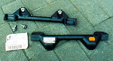

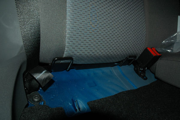

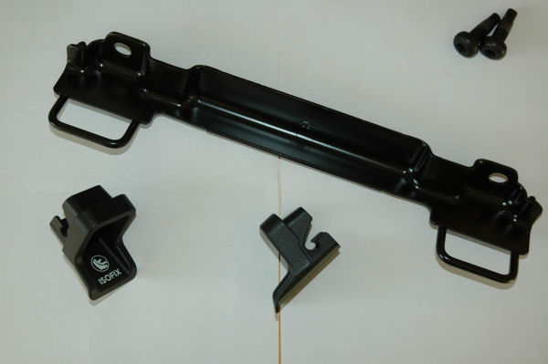

Cena jednej isofix sady (na jednu sedacku) je 605,-Sk. Nakoniec som do toho siel. Montoval som si to sam. Nebolo to nic moc, lebo pristup k montaznym bodom je dost blby kvoli operadlu. Jedine, co je k tomu potrebne je kluc Torx 50.
Montazna sada.
Montazna sada.

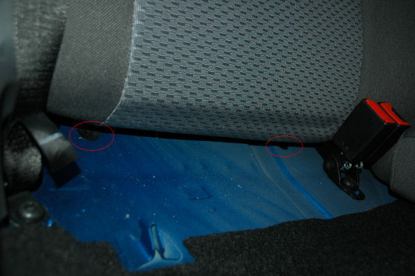

Gumene zatky treba vybrat.
Tak to vyzera namontovane (bez voditok).

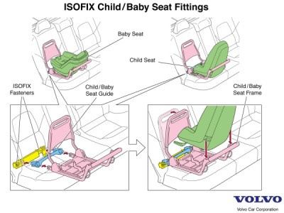

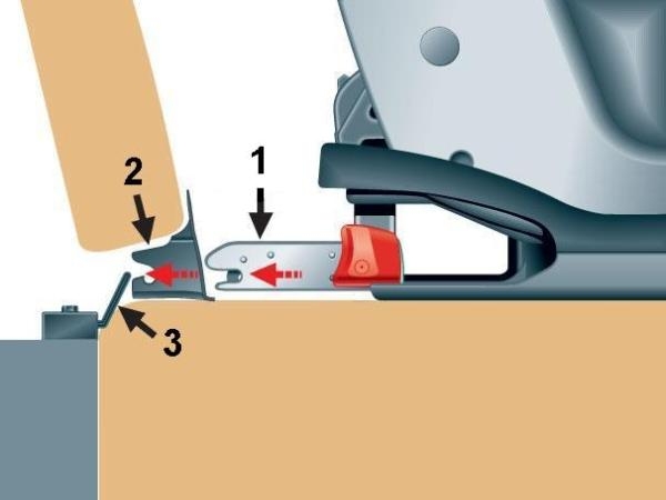

Podle obrázku by to mohlo jít i na MKI né ??

tusim som cital, ze podla specifikacie ISOFIX, musi byt system pevne ukotveny na skelet karoserie zvaranim :idea:
ked kukam tie obrazky, toto je nejaka parodia vo fofo2 :idea: :D

Tak tomu moc nevěřím, že by tomu tak bylo rozdíl mezi pevností sváru a pevnostní M12 bude +/- stejný, i třeba VOLVO to má šroubovaný.
