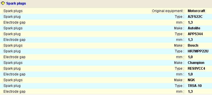

Vzdalenost elektrod je zavisla take od vyrobce svicek.
