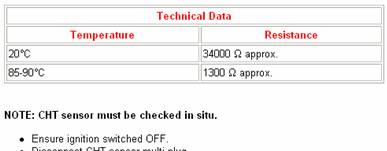

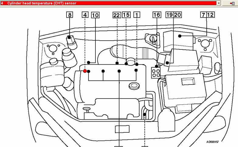

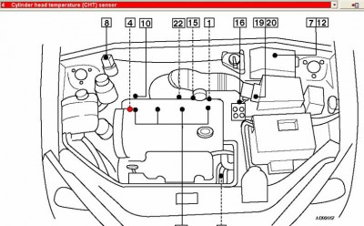

Podle toho zkontroluj:
CHT 2.jpg (4.71 KiB) Zobrazeno 38463 x
CHT 1.jpg (4.5 KiB) Zobrazeno 38406 x
CHT odpory.jpg (9.51 KiB) Zobrazeno 38474 x

Díky Pelenovi za zobrazení čidel , mám však tu rozhodující prosbu a to jejich umístění. Protože jsou zobrazeny podrobně dvě čidla, znamená to, že jsou obě na jeden ukazatel ?. Podle obrázku CHT 1 bych na výkresu našel (mechanik v servisu mi říkal,že je to čidlo na polohu vačky - ?), ale CHT 2 tam nikde není. Při odpojení konektoru (každého zvlášť), který je na výkresu č.4, ani při odpojení konektoru č.1 však ručička dolů nešla.
Díky Laha

To jsou dve mozne varianty jednoho cidla. :lol:

1,8 ho ma vzadu za altikem , a 1,6 mezi svickama

Cetl jsi nahore hodnoty odporu pri ruznych teplotach?

jako 1,6 , tzn mezi svickama
