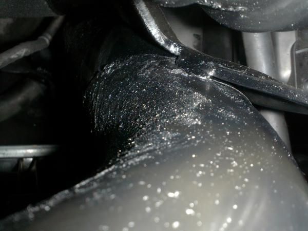

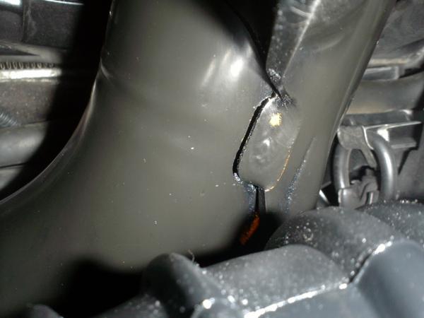

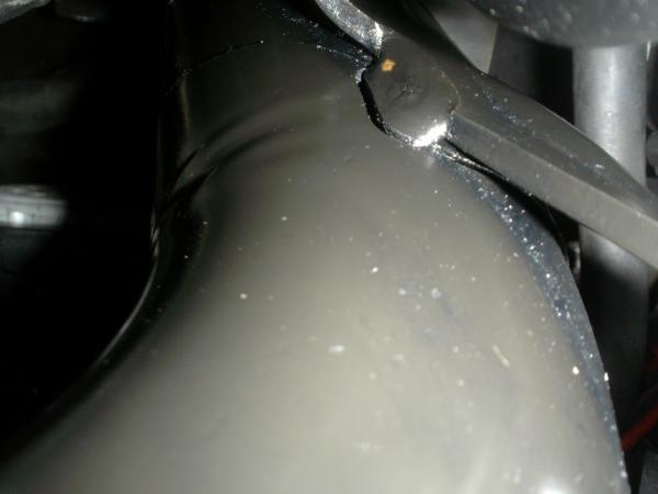

Vyfot tu trubku z hora a naznac, kde ten drzak presne je, at se muzu podivat, jestli to mam stejne. Zda se mi, ze to u me vypada jinak :roll:

Fotky jsou hodne detailni. Takto "sikovne "navareny" drzak pro soucatku, ktera je vystavena vibracim, praskne za nejakou dobu zase. Sikovne ceske rucicky by si s tim mely poradit. Napriklad drzak navareny na objimku, ktera by se ve vhodnem miste prisroubovala pres pryzovou vlozku k trubce.
