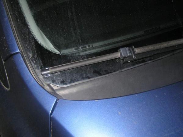

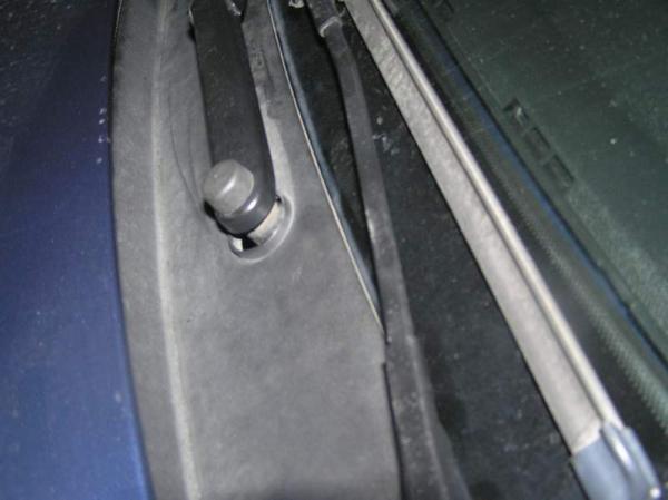

Udělal jsem pár fotek, protože mám doma jen vytáčené připojení, zmenšil jsem je. Ty oranžové stíny není rez, je to obraz žárovky ze stropu garáže.
Jde mi jen o to, zdali to mužu nechat tak, nebo přiletit...dík za odpověd

hmm, ať sa dívám jak chcu, tak mě nejak uniká problém.....ten plast je jako odchlípnutý nebo....? :idea:

tomasz
Příspěvky: 12
Příspěvek od tomasz » 21.01.2008 13:09
Byl sjetý pod dolní okraj skla, nyní na fotce je poté co jsem jej zasunul zpět...

Ahoj, stejny problem jsem mel na svem C-MAXu, kdyz jsem jej pred rokem dovezl z Nemecka. Tento plast pruzil a po vymene okna, kdy to peclivi Nemci spatne prilepili se proste odchlipnul od skla a mezi sklem a plastem byla dira a nevypadalo to moc hezky. Tak jsem sundal sterace, plast jsem vyndal, zbavil se te cerne hmoty, ktera to mela drzet u skla, cele vycistil, odmastil, dal tam silikon, plast nasadil zpet jak ma byt, pomoci stavebnice Zako (jakoby vetsi lego) jsem to zaprel oproti kapote, aby to po cele delce perfektne prilnulo ke sklu a od te doby mam s timto plastem pokoj. Vypada to suprove, nic se neodchlipava a jsem spokojeny. Co si clovek neudela doma ... :D

A ma byt ten plast v originale necim prilepeny ke sklu ? Ja jsem ten kryt mel taky na jedne strane sjety dolu az pod sklo, tak jsem jen uvolnil ty spony, kryt vratil tam kde ma byt, a zacvakal ty spony. Ale nevidel jsem zadne zbytky tmelu nebo lepidla. Plast je dost mekky a zda se, ze na slunicku se zas spravne vytvaroval podle tvaru skla. Ale taky uvazuju, ze silikon by se tam hodil.
Jinak u FOFO I tam je nejake lepidlo, to jsem vyzkoumal.
