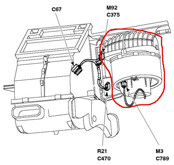

muže mi nekdo poradit jak odmontovat vetrak, zacina delat divne zvuky jako by bylo rezave, nejak se nemuzu dostat abych se nato podival, nerad bych odpojil neco co nemam. dik

Příspěvek od Damon » 08.01.2008 11:38
:wink:

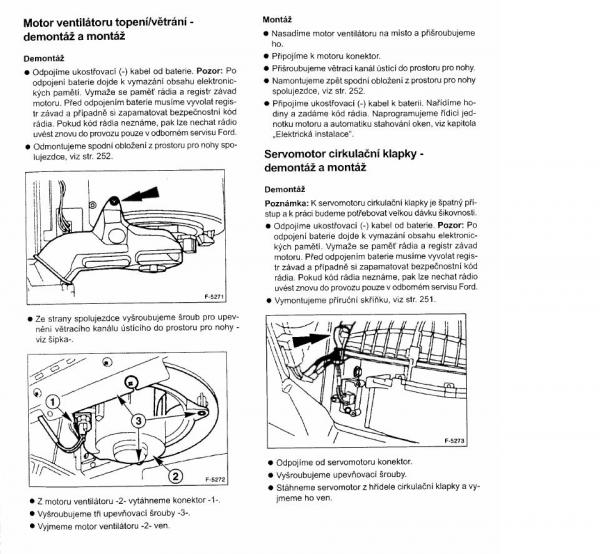

prosim muzes mi to poslat na email, neni moc dobre videt, illapi@post.cz dik :wink:

Příspěvek od Damon » 08.01.2008 20:40
Název změněn,v práci jsem to jen rychle prolétl.
To focou:
Nechceš si stáhnout celou knihu odkud to je. :?:
http://www.alu-disky.sk/download/ff1.pdf

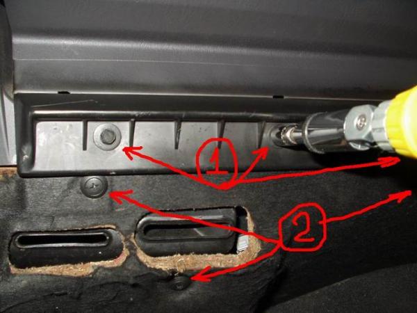

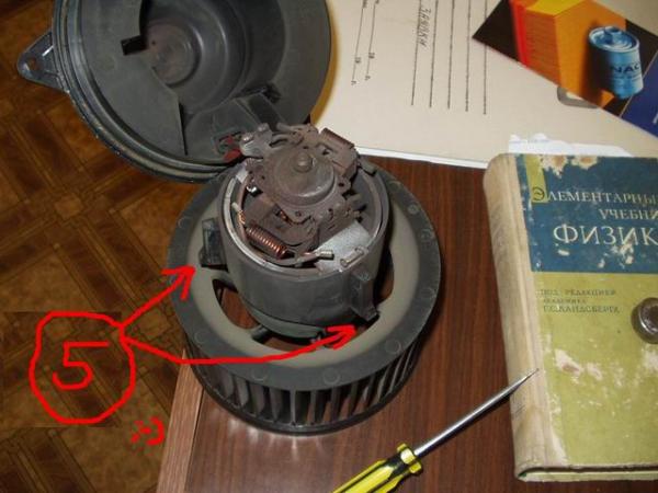

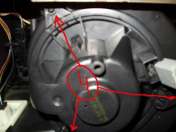

Příspěvek od Boban » 11.01.2008 14:02
Koukni na tyhle fotky

Příspěvek od Boban » 11.01.2008 14:04
a ještě.A korát se to řadí obráceně.

Bobane,na té poslední fotce máš napravo knihu s návodem? :lol:
