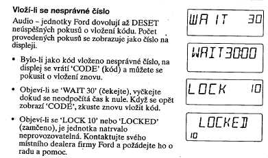

Potřebuju poradit s rádiem, odpojil jsem baterii a díky tomu jsem musel zadat nový kód k rádiu. Po několika marných pokusech se totálně zablokovalo a píše to tam LOCKED 10. Typ rádia 6000 CD. Prosím o radu, jak rádio odblokovat. Díky moc za odpovědi.

Tak si myslim, ze tu ani kalkulacka nepomuze, protoze byl vicekrat zadan nespravny kod.

Mozna, ze to pujde, zde je navod:
http://support.sws-solutions.co.uk/inde ... ticleid=87
Mas stesti, ze se ukazalo jen Lock10 a ne Lock13.
Po vyuziti toho navodu muzes jeste 3x vlozit spravny pin a pak se ti objevi Lock13. Proto potom pracuj tak, abys mel radio pokud mozno vzdy na napeti 12 V, napriklad pres napajec v zasuvce zapalovace, kdyz budes menit baterku.

Do kalkulačky se zadává se výrobní číslo rádia. Když ho vyndáš ven, mělo by být někde na boku. Před číslem je písmeno a podle toho vybereš typ kalklačky pro vygenerování správného čyřmístného kódu. Zadání kódu do rádia je tady
