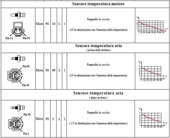

Příspěvek od pelen » 22.12.2007 20:26
Signaly z teplotnich senzoru:
(39.88 KiB) Staženo 410 x

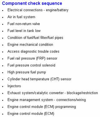

Příspěvek od pelen » 15.01.2008 22:26
Takze to byla chyba:
"Fuel rail pressure sensor"
tezky start TDCi teply.jpg (16.9 KiB) Zobrazeno 5274 x
