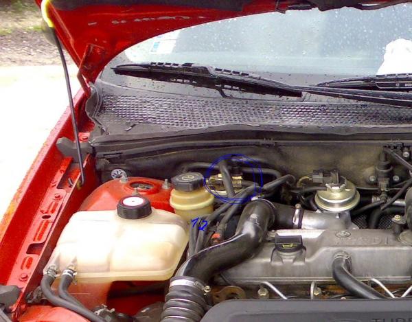

Mam FFI 1.8 TDDi 66Kw rv.2000 a navic mam jeste jeden problem. Kdyz je auto studeny tak hvizda ?palivova? hadice. Je to jedna z tech dvou hadic co vedou vrchem v leve casti motoru a uchyceny jsou nad deklem rozvodu. Kdyz na hadici tlacim dolu tak hvizda vice. Hadice neni nijak zdeformovana ani jinak poskozena. Kdyz se auto vic ohreje cca 10km tak hvizdani prestane. Kdyz chci aby to prestalo hvizdat driv tak musim ujet tak 5 km, zastavit, vypnout motor a pak znova nastartovat. Setkal jste se s tim uz nekdo?? je mi divny ze by gumova hadice mohla delat takovejhle kraval. Jeste poznamenam ze to opravdu nejsou rozvody ani klinak protoze je oboji nove a piska to jenom za studena a kdyz na hadici pritlacim tak piska vice. Diky vsem za radu.

No FoFo by takovej problem nebyl, spis ted ta hadice. Nevim jestli je to hadice od mezichladice ?ceho? "vzduchu?" je to takova hadice co jsem psal. Vede v leve casti motoru od skla z takove nadobky dopredu jako k chladici, jsou tam dve hadice vedle sebe a vedou zhruba v mistech kde je dekl na rozvody a vlastne taky klinovy remen. Ty hadice maji tak 1.8 cm v prumeru. TAky se mi zda ze dost stoupla spotreba cca o 1.5 az 2L. Mel jsem to v servisu kde udelali diagnostiku motoru s tim ze vse OK a tu piskaci hadici jeste nikdy nevideli. Prej ze hadici vymenit ale zatim nejsou schopni mi dat cenu.

No vzhledem k tomu o kolik se zmeni objem kapaliny behem zahrivani "minimum" tak bych v tomto jadro pudla nehledal. Asi budu muset tu hadici vyfotit, abych mi treba nekdo alespon rekl co to je za hadici. na te jedne hadici je jako kdyz tlakovej ventil s membranou. Mno nevim.
jeste jsem pripojil fotku, dela to ta hadice 1
Takhle vypadaj ty hadice

Podle nákresu musím prohlásit, že to od mezichladiče není.
