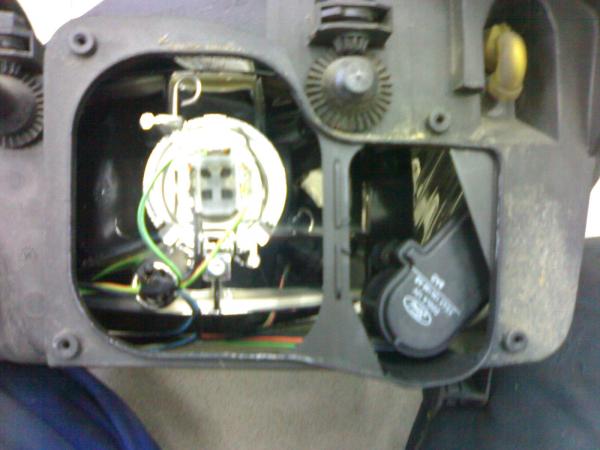

Me asi vypadnul konektor k tem motorkum :-). Svetlo u ridice je porad nahore a oslnuje ostatni. Dneska jsem hledal kam ten konektor supnout a nic jsem nenasel. Je to takovy bily konektor do ktereho jdou tri dratky. Je umisten primo v te krabicce s H4 zarovkou ... Tusi nekdo 'kam s nim'? 8O

do motorku

No a kde je motorek - je dostupny bez jakekoli demontaze svetla?

no ty tam mas na miesto neho urcite takeho motylika, ktory drzi svetlo aby sa nehybalo, alebo tam nemas nic :( a svetlo lieta ako chce. v tvojom pripade treba odmontovat zadnu krytku svetla a mozes pracovat.

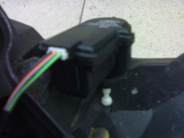

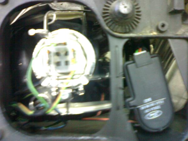

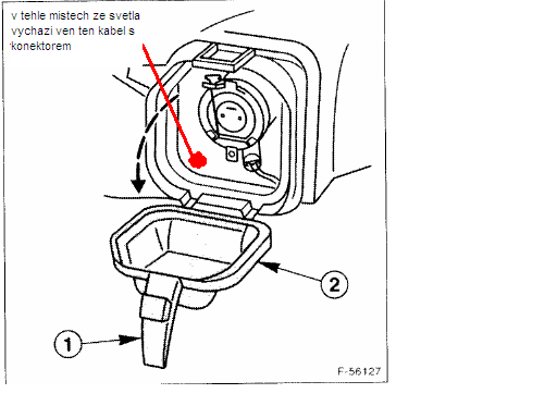

no ja vcera sundal tu krytku z krabicky ve ktere jsou zarovky (H4). z tehle krytky na me vypadnul zmineny kablik s konektorem. ale jelikoz je tam spatne videt, tak nevim kam by mel konektor prijit.
tady je vykopirovany a doplneny obrazek me situace (z knihy Jak na to - strana tusim 79)
Příspěvky: 19257
Příspěvek od foki » 03.12.2007 14:55
prosim a sorry za kvalitu
