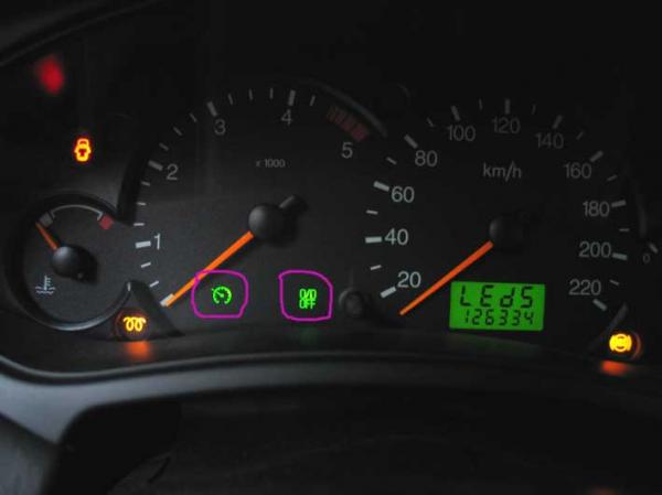

Když už jsme u těch kontrolek, při testu kontolek se mi rozsvítí i 2 kontrolky v otáčkoměru. K čemu tam jsou? Tuším, že ta první z leva bude k tempomatu který ale nemám. Na co je ta druhá? A když už tam jsou, nemůže to být příprava pro něco, co ještě nemám, ale šlo by to snadno dodělat?

No ono to je kontrolka tempomatu, ale čo tam hladá keď nemáš tempomat? Velice divné...určite nemáš tempomat? Možno na vianoce ho najdeš, bude to ako pekný darček :lol:

HonzaV píše:Když už jsme u těch kontrolek, při testu kontolek se mi rozsvítí i 2 kontrolky v otáčkoměru. K čemu tam jsou? Tuším, že ta první z leva bude k tempomatu který ale nemám. Na co je ta druhá? A když už tam jsou, nemůže to být příprava pro něco, co ještě nemám, ale šlo by to snadno dodělat?
Lave je tempotat.Kontrolka tam moze byt aj vtedy,ak uvedena funkcia v aute nieje.
Ta druha...vypada to ako DVD OFF :lol: ,ale netusim,co to je,lebo DVD-cko tam asi nemas :idea: :wink:

zirafak píše:Lave je tempotat.Kontrolka tam moze byt aj vtedy,ak uvedena funkcia v aute nieje.
Je na ni O/D OFF :?: (omlouvám se za to mizerné rozlišení)
A ani bych se nedivil, kdyby tam ten tempomat někdy byl. Než jsem to auto koupil, tak ho v servisu trochu vybrali (zrcátka v el., podsvícení přístrojů - to vím, a možná tam bylo ještě něco, co ani nevím)

Lenze tempomat sa u FO1 daval iba do benzinakov 1,8 a 2,0 :idea:

2: O/D OFF
Je to jen pro automaticke prevodovky:
The O/D light means the transmission is either in overdrive mode or not. The car will get better fuel economy with the overdrive position engaged (light off). You would select overdrive off when you are driving in very hilly roads or towing a small trailer. This would be done to minimize strain on the engine.
Neco malo vice tady:
http://myfordfocus.com/ontheinside.htm
Vysledek...? Bude to radit pozdeji (pri vyzsich otackach motoru) aby to nedelalo stale 3->4->3->4. Vytoci to asi vic 3ku a ze 4ky se to nevrati na 3ku hned, bo to preradilo na 4-ku pri vetsich otackach motoru...

Při testu kontrolek mně to svítí úplně stejně, jako na fotce od HonzaV. Taky by mě zajímalo, co to znamená to O/D OFF. (Jo, anglicky neumím :(

Stehnak píše:2: O/D OFF

Zdravím všechny. Tak jsme dneska také udělal test kontrolek a svítí mi tam také OD / OFF. Vlastním FF rok výr. 99. Manuální převodovka. Píšete tady, že je to jenom pro automatické převodovky, tak nefím jak tomu mám rozumět. Jestli jsem něco špatně pochopil sorry. Díky za odpověď. [/b]
