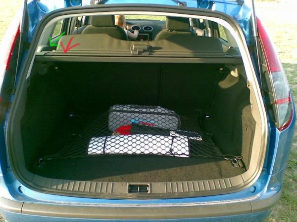

caute.. nejak som natahoval roletu (alebo ako sa to vola) a zacala mi ta tycka na ktorej je to cele uchytene hrkotat pri prejazde nerovnostami..
prikladam aj foto, jedna sa o kov ktory je oznaceny cervenou sipkou je uplne volny, tak 2-3 cm moze chodit dolava, doprava..
a potom zadna cast tej rolety (smerom k sedadlam) na nerovnostiach naraza na boky karoserie (zelena sipka)
robi to aj niekomu inemu? pripadne, ma vo Vasom aute ta tyc volu, teda da sa pohybovat do stran? uchytena v bokoch karoserie je dobre, to som skusal..
viem ze na zaciatku mi to nerobilo, len raz som tu plachtu tak vytiahol ze nesla skrutit naspet, tak som to cele vybral a dal spet
dik za radu

roleta batozinoveho priestoru sa to tusim vola a ja osobne by som tam skusil nalepit nieco mäkke,co bude aspon ciastocne branit takemu velkemu pohybu,popripade ho stlmi :idea:

hej hej.. to urcite nalepim.. len ma zaujima ci je to bezny problem alebo len u mna..
a dik aj za terminologiu :D

mehturt píše:hej hej.. to urcite nalepim.. len ma zaujima ci je to bezny problem alebo len u mna..
Asi jenom u tebe. Mozna jsi tam neco urval :wink: Bez to reklamovat :D

hmm neviem co take.. roleta sa da stiahnut aj vytiahnut normalne.. cize tebe sa to (ked je to v aute) neda posuvat do bokov?

já ji dost často vyndavám ale nasadim a sedí :!:

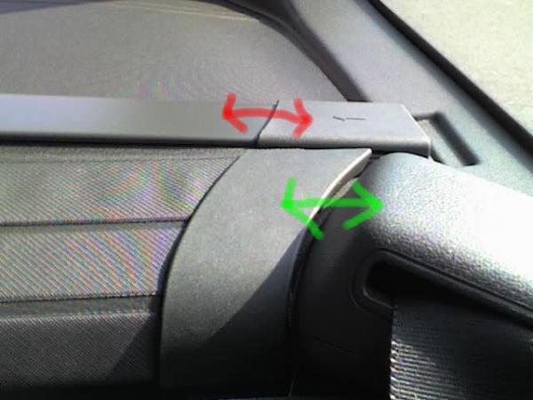

tu je lepsie foto.. tie umele casti co sa prichytavaju do bokov karoserie sedia dobre, ale ta tyc moze chodit do stran (cervene), teda dovnutra tej umelej casti
a s nou chodi aj ta cast rolety, co ide smerom k zadnej lavici naraza na bok karoserie (zelena)
volaco tam prilepim na bok, nech to aspon nebucha..

2 mehturt: Mne to nehrka. Usuzuji, ze se neco urvalo - nejaka zarazka, ktera ma drzet tu tyc v umelohmotnem konci. Asi bych to reklamoval.

Příspěvek od mehturt » 26.09.2007 20:06
tak dik.. este skusim pozret ci sa to neda rozobrat..

jestli je něco ulomený tak to poznáš ,pochybuju že to vemou jako reklamaci, ale zkusit to můžeš :!: alespoň se podíváš na origoš a uvidíš kde je problém :wink :!:

pette píše:jestli je něco ulomený tak to poznáš ,pochybuju že to vemou jako reklamaci, ale zkusit to můžeš :!:
Reklamovat muzes vady materialu nebo vyroby. Kdyz se to porouchalo pri beznem pouzivani :!:, tak IMHO to je duvod k reklamaci! :!: :!: :!:

Zatial mi ta roletka nehrka ani nebucha, ale mam dojem ze od nej mi vychadza taky divny akoby praskavo-cinkavy zvuk pri prejazde nerovnosti. Myslim, ze to robi len pri vytiahnutej rolete. Este som nepocul ten zvuk ked je stiahnuta.
Musim sa na to niekedy pozriet.

Pred chvili jsem se dival - mne se ten plech vubec nehybe!

Jiri02 píše:Pred chvili jsem se dival - mne se ten plech vubec nehybe!
hej hej ved aj mne sa zda ze ked to bolo nove sa to vobec nehybalo :)

Mě zadní roletka taky drží penvně a nikam se nehýbe. Máš ji dobře nasazenou ?? Možná ti rupla nějaká pružina co je v koncích té roletky. Zkus roletku vyndat a jestli ti oba konce pruží.
