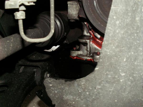

vie niekto poradiť ako vymeniť tesnenie na FoFo 2002 1,8 TdDi mdzi blokom motora a kľukovou skriňov? Stráca sa mi tade olej.

to ti tece simering na klice - vyndat prevedovku , sundat setrvak se spojkou , vymenit simering a spojka setrvak a prevodovka zpet .

nieje to semering. Ale to presakuje vedľa remenice kluky na lavej strane keď je vypnutý motor

valo píše:nieje to semering. Ale to presakuje vedľa remenice kluky na lavej strane keď je vypnutý motor
hmmmm tak tebe sa tam uz menilo (rozoberalo olejove cerpadlo), olejova vana. A preco by to nemohol byt simering na kluke? ak to olejove cerpadlo spravne nevycentrovali, tak to tecie cez to.

nič sa nerozoberalo, to som tam natlačil silikn lebo som myslel že to pomôže a vaňu som pretesňoval ja lebo to spočiatku vyzeralo že to tečie spod vane

valo píše:nič sa nerozoberalo, to som tam natlačil silikn lebo som myslel že to pomôže a vaňu som pretesňoval ja lebo to spočiatku vyzeralo že to tečie spod vane
ta treba vraviet. To ze natlacis zvonku silikon ti nepomoze. Pozeral si ten simering okolo remenice co je na kluke, res je za remenicou. Nie je vecny a tiez ho treba ocas vymenit.

pozeral tam to netečie.

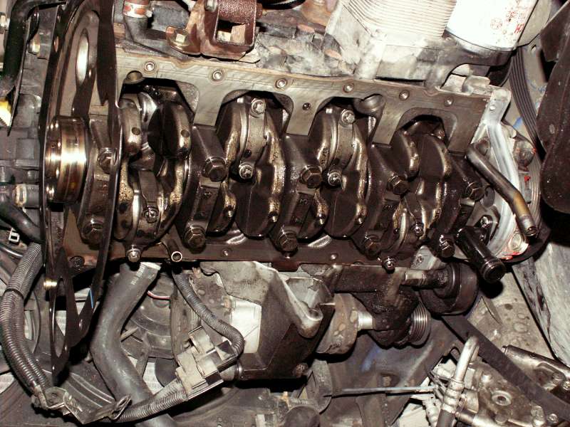

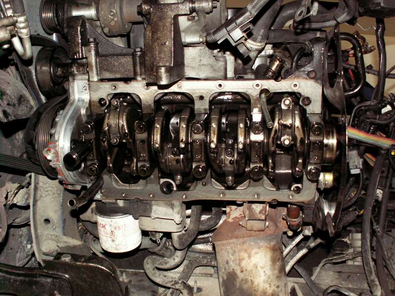

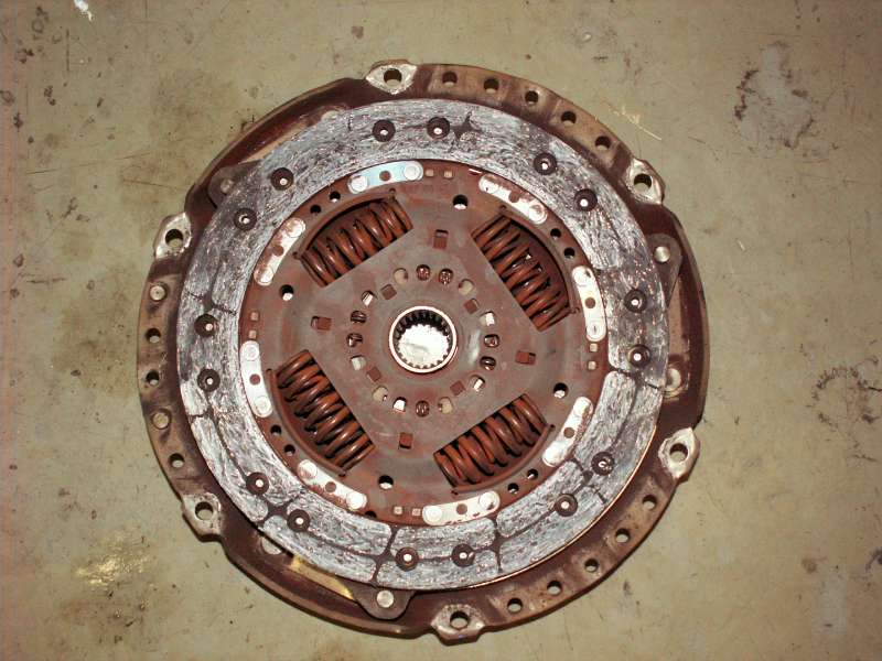

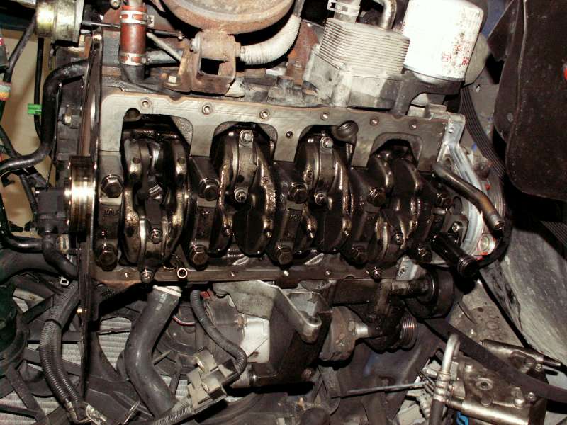

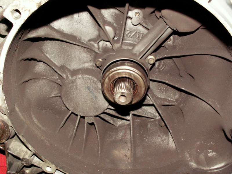

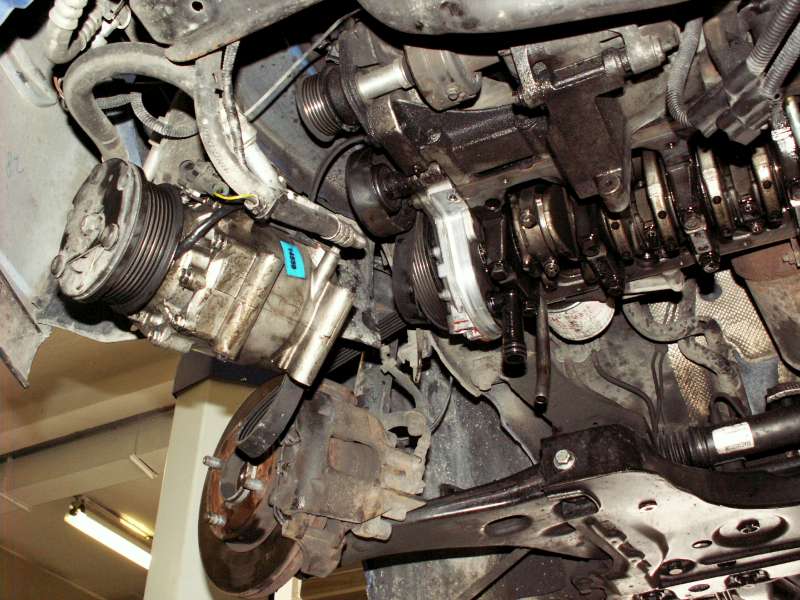

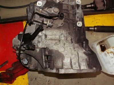

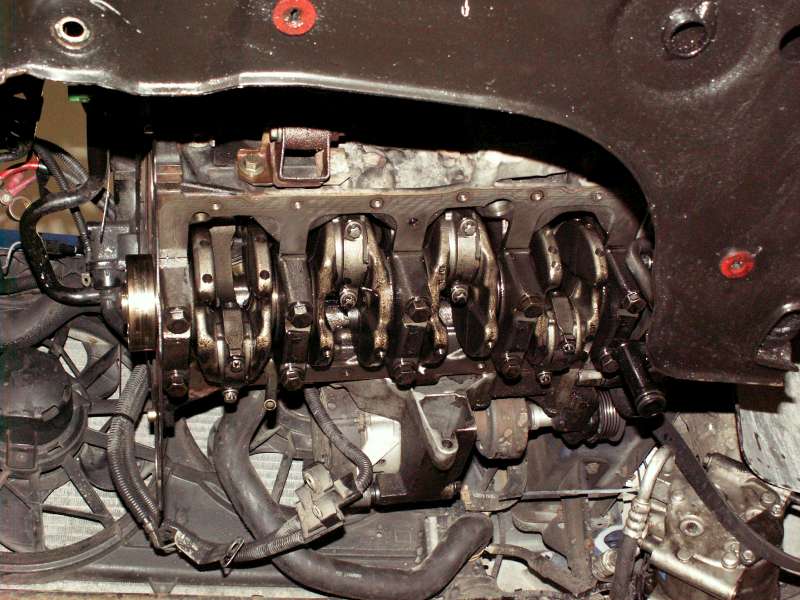

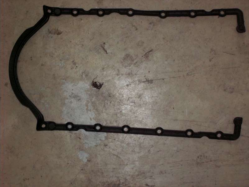

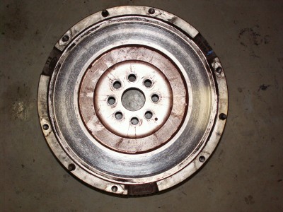

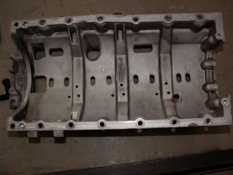

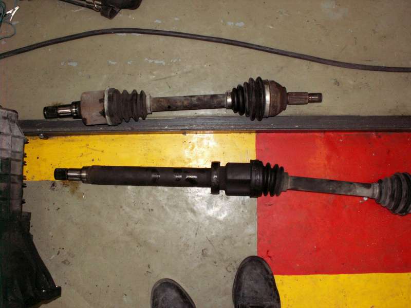

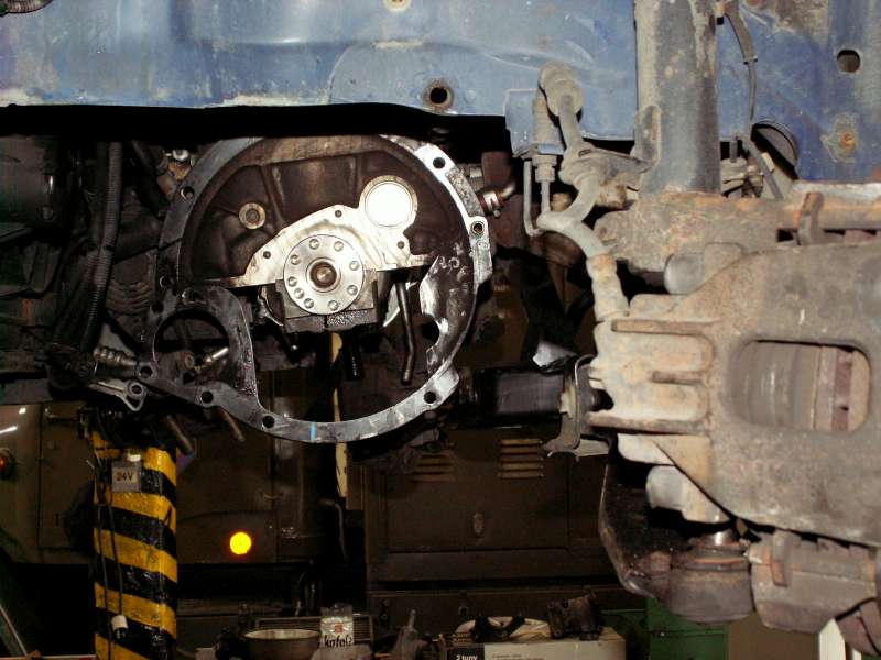

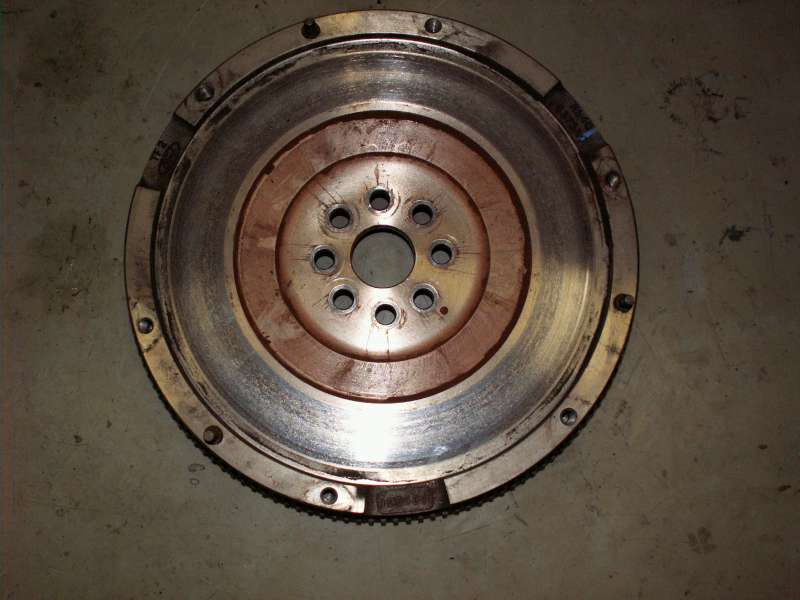

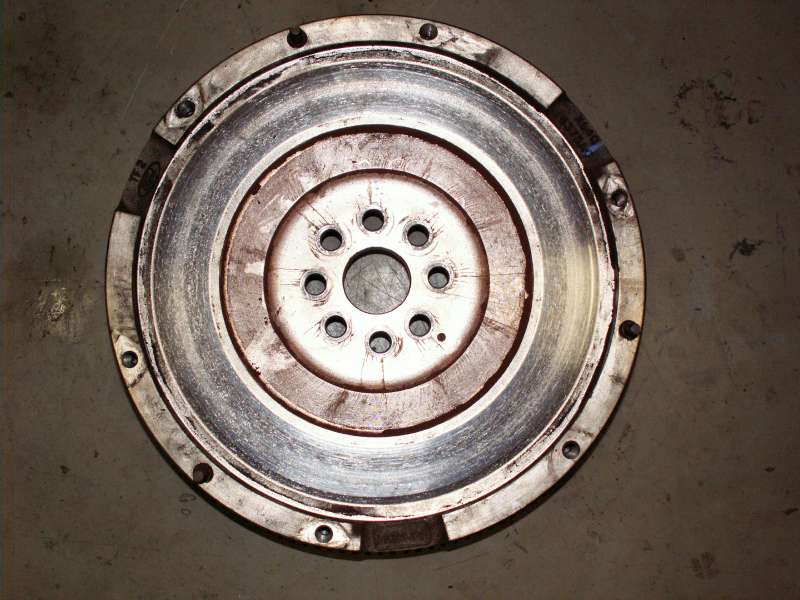

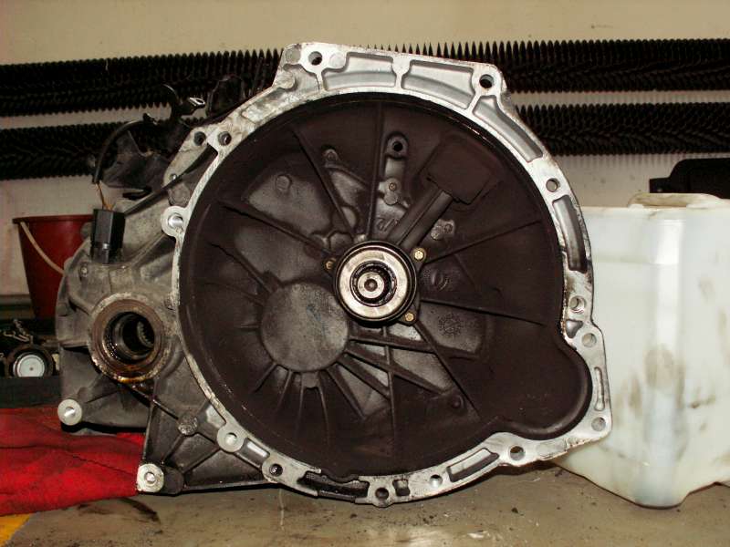

Tak už som ho konečne vymenil. Bola to ku.va robota. Vybrať polosi, odpojiť spodne rameno, gulak,dole prevodovka, spojka,zotrvak,semering,olejova vana atd.
Niečo som nafotil tak to dam do fora.

a ešte dake foto.
Je to motor 1,8 TDDI prevodovka MTX75

pkračovanie foto
