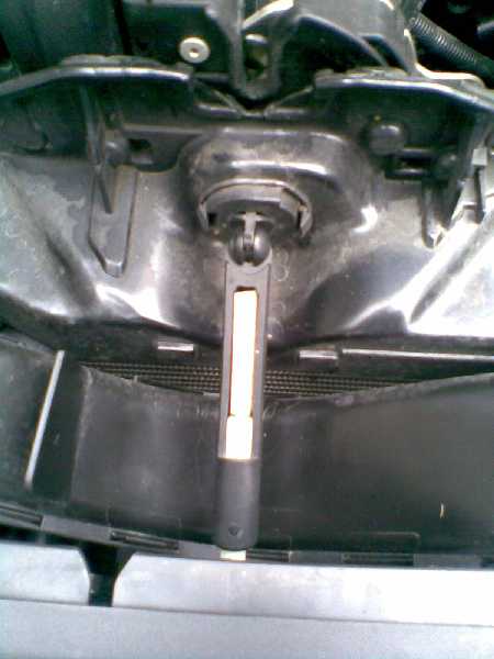

Ako som slubil, pisem teda postup, ako zamedzit, aby Vam ukradli zamok z otvarania prednej kapoty. Dufam, že to bude zrozumiteľné. Opíšem postup, ako som upravil zamykanie na svojom aute, teda Ford Focus II po facelifte 2007/04. Nemám overené, ako to je u iných Fofo, takže si to treba skontrolovať.
Po otvorení kapoty mám rovno nad chladičom umelohmotný kryt prichytený 4 skrutkami. Kryt treba dať dole. Pod krytom je vidieť tiahlo, ktoré ide od zámku k mechanizmu zamykania kapoty. Ja ho mám dvojfarebné. Vonkajšia časť je čierna a vnútorná časť je biela. V čiernej časti je priestor, v ktorom je uložená biela časť, avšak ten priestor je o niečo vačší ako biela časť a tak tam zostala medzera. Do tejto medzery som vložil drievko, ktoré malo šírku ako biela časť a po vložení zaplnilo celú medzeru. Teda účelom je zaplniť tú medzeru.
To je všetko. Kryt sa dá naspäť a hotovo. Pripájam aj zopár nekvalitných fotografií, ale snáď pomôžu.
S chmelkom som sa dohodol, že nebudem uverejňovať nejaký podrobný popis. Naše fórum je verejné a tak nevieme, kto všetko číta naše príspevky. Nechcem uverejňovať návody pre zlodejov.
A to isté by malo platiť aj pre Vás. Nerozoberajte tu podrobnosti o tom, ako to môže fungovať !!! Pomáhate tak anonymným čitateľom a môžte tak uškodiť ostatným !!!
Samozrejme, nie som spisovateľ, určite som nezrozumiteľný, tak ak má niekto otázky typu ako to tam dostať a podobne tak rád pomôžem. Aj písať o tom, ako je to na Fofo I je v pohode. Len princíp fungovania nechajme tak. Dúfam, že súhlasíte.
takto je po vyplnení medzery. Horná svetlá časť je už drevo
(30.08 KiB) Staženo 957 x
po odstránení krytu, je tu vidieť to tiahlo aj s medzerou
(31.54 KiB) Staženo 991 x

inak myslim si, ze stacilo by tam vlozit aj nieco, co je tensie a potom ten otvor oblepit lepiacou paskou, aby to "tensie" nevypadlo von pocas jazdy. Ja som tiez tak planoval ale nakoniec som zohnal drievko, ktore presne pasovalo do toho otvoru, takze som to oblepovat nemusel. Tym som chcel povedat, ze to nemusi byt len direvko, moze to byt aj nejaka umela hmota, pripadne aj nieco kovove, je to jedno, treba len zaplnit tu dieru.

este dopisem, ze sme boli pozriet s misoo-om na jeho auto a on mal to tiahlo otocene tak, ze medzera bola zospodu. Takze najprv je treba tiahlo odpojit a otocit tou medzerou hore, az potom zapchat medzeru.
A este tie skrutky, ktorymi je pripevneny ten kryt, su z umelej hmoty a ta cast, do ktorej sa skrutkuju, sa da vytiahnut.

tak jsem si to rozdělal a myslim že už chápu jak je to možné otevřít, každopádně vzal sem šroub 40/8 uříz hlavu a myslím, že problém je vyřešen, takže ještě jednou díky vcedulovi
jinak taky bylo obráceně, což je úplně jedno táhlo to chce prostě vyndat pak se tam pohodlně vloží co kdo uzná za vhodné a dát zpět
