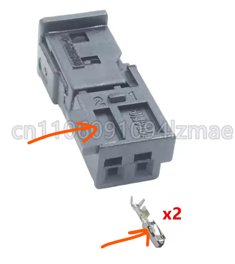

Jestli se nepletu, tak ta dvoupinová verze TE má zámek pod plastovou blankou = není to vidět. Snad pomůže obrázek níž:

Tak nakonec se zadarilo... nejdriv jsem to jehlou "popostouchnul" z protejsi strany nez byly draty (popojelo to o cca 2 mm) a pak ze strany kabelu - smrdlal jsem s tim az to povolilo... :D
