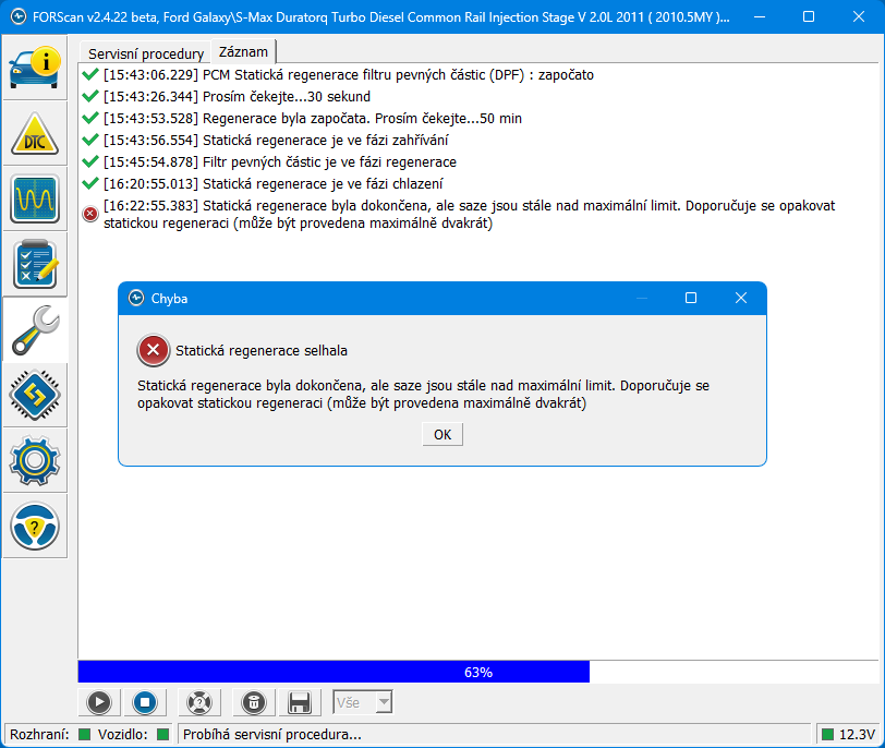

Zdravím Vás.
Ako je uvedené v názve tématu , pri nútenej regenerácii DPF je výsledok takýto - pri cca 60% času regenerácie je ukončená z mne neznámych dôvodov.
-Nádrž plná 100%
-Nový vaporizér
-Všetky teplotné čidlá OK
-Čidlo diferencialneho tlaku OK
Už mi len napadlo , či RJ nechráni motor pred vysoku teplotou.....pri skončení regenerácie teplota motora 95°. Alebo je to normál?

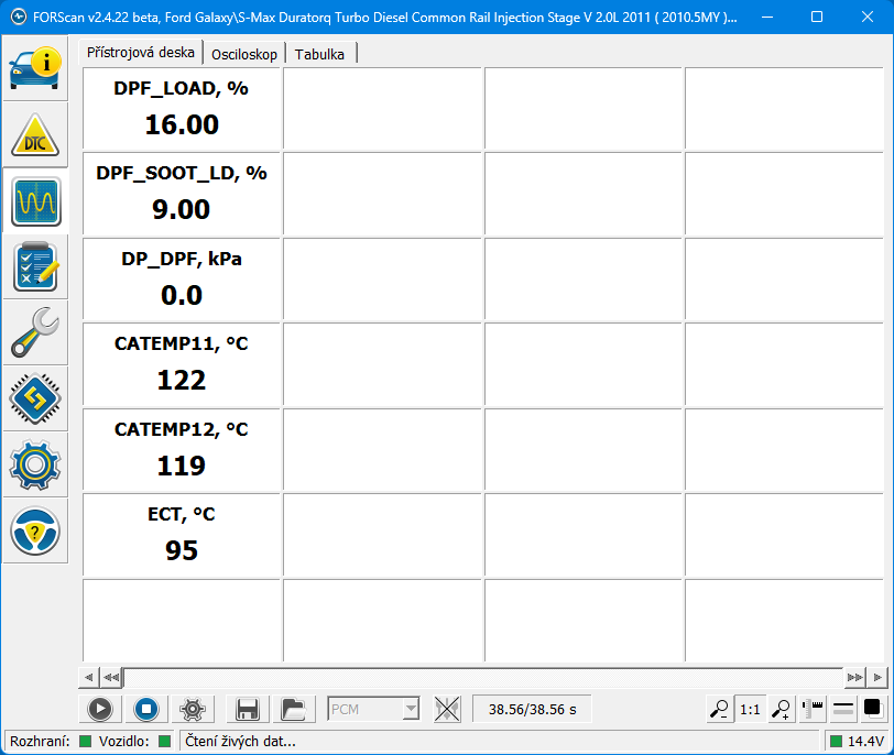

Výpis hodnôt DPF po regenerácii v prílohe Regenerácia vykonaná 2x , výsledok rovnaký.
Nejaké relevantné názory?
P.S. Motor 2.0 TDCi 103 kW euro5

uveden teploty lehce pres 100°C jsou hrozne nizke, predpokladam, ze je to uz printscreen po preruseni regenerace a pri jejim behu mas pres 500°C ... tlaky na cidlech DPF zobrazit umis? meni se?
a kolik je teplota motoru behem regenerace?

Áno ,je to už po rerušené regenerácie. Teploty sú cca 600°C po začatí regenerácie asi 5 minút,potom sa vypne vaporizér a teploty výfuku klesajú až na vyššie zosnímané hodnoty.
Teplota motora stúpa cca 30 minút až na 96°C potom sa regenerácia ukončí chladením a vypnutím.
Keď beží regenerácia hodnoty tlakov a teplôt nedokážem zobraziť,forscan ma inde nepustí.

V PCM žiadne závady ...... všetko čisté
Diferencialne tlaky po regenerácii
voľnobeh 0 kPa
1500 ot. 1kPa
2000 ot. 2kPa
3000 ot. 3-4 kPa
voľnobeh 0 kPa
1500 ot. 1kPa
2000 ot. 2kPa
3000 ot. 3-4 kPa
