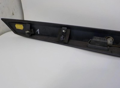

Re: Zadní lišta kufru - Spojovací materiál
Příspěvek od Otomar » 14.11.2025 14:41
Zkus toto:
https://www.autokelly.cz/Product/DO-CFR ... 4/12073022
originál vypadá takto:
