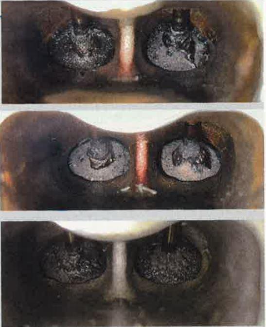

Myslím, že s 10ti letými ecoboosty a malým nájezdem byste měli spíš řešit toto, než co je v sacím koši (to není z mého auta):

Re: Rozvody Ecoboost 1.0 92kW
No tak sání dolů, možná chemie, ale spíš to otryskání rozemletými skořápkami z ořechů jak se doporučuje

To jsou asi tyto fotky že?Antonín Plhal píše: 30.04.2025 10:53 Myslím, že s 10ti letými ecoboosty a malým nájezdem byste měli spíš řešit toto, než co je v sacím koši (to není z mého auta):
https://www.auto.cz/galerie/ojetiny/189 ... ri?foto=81
