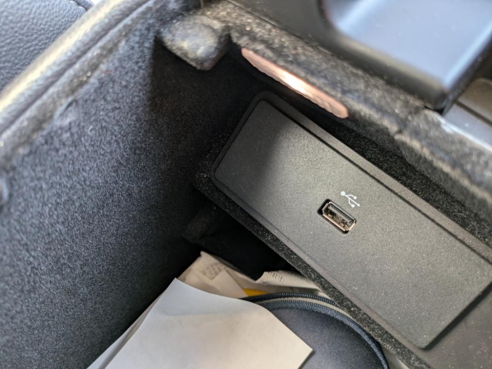

Zdravím, synovi nefunguje USB v lakťovej opierke a 12 V zásuvka v kufri na Mondeu mkV kombi, rok výroby 2019 2.0 ecoblue 140 kW. Poradíte mi prosím kde hľadať chybu?

Pojistka je OK, usb nejde ani prenos súborov ani nabíjanie telefónu.

USB pod hlavným ovládacím panelom sync ide,len ten v lakťovej opierke nie,a nie je ani podsvietený.

to je divne, protoze USBkabel vede nejprve do USBhubu v loketce a odtud pokracuje k zasuvce pod radiem (stejne to ma FF3 nebo fiesta mk8) ... takze kdyz neni napajeni USBhubu v poradku (tj. nesviti podsviceni), nefunguje ani USB pod radiemkarolkopictures píše: 20.02.2025 13:16 USB pod hlavným ovládacím panelom sync ide,len ten v lakťovej opierke nie,a nie je ani podsvietený.
nemuze byt USB v loketce nejak vyzkratovane? tj. neco vodiveho do nej zapadlo? on je USBhub dost odolny proti zkratu a umi se "vypnout", aby nevyhorel

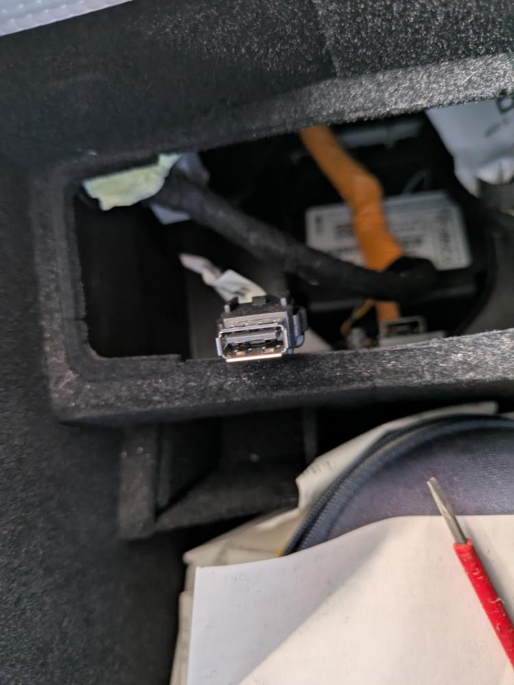

Komplet rozobratiu sa asi nevyhneme. Toto sme skúšali len tak na rýchlo. Syn je momentálne mimo domu.

tady je to zapojene obracene nez v FF3, tzn. ze USBhub je pod radiem a v loketce je "jen" koncovka, takze svitit nema
kdyz vydloubnes USBhub (to pod radiem), tak do nej vede 2x USBkabel: jeden je primo ze SYNC (cerna koncovka) a druhy je prodlouzeni do loketky (sediva koncovka) ... koukni, jestli ten sedivy poradne drzi
