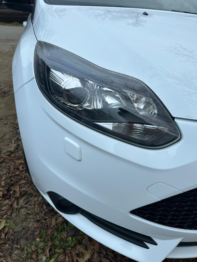

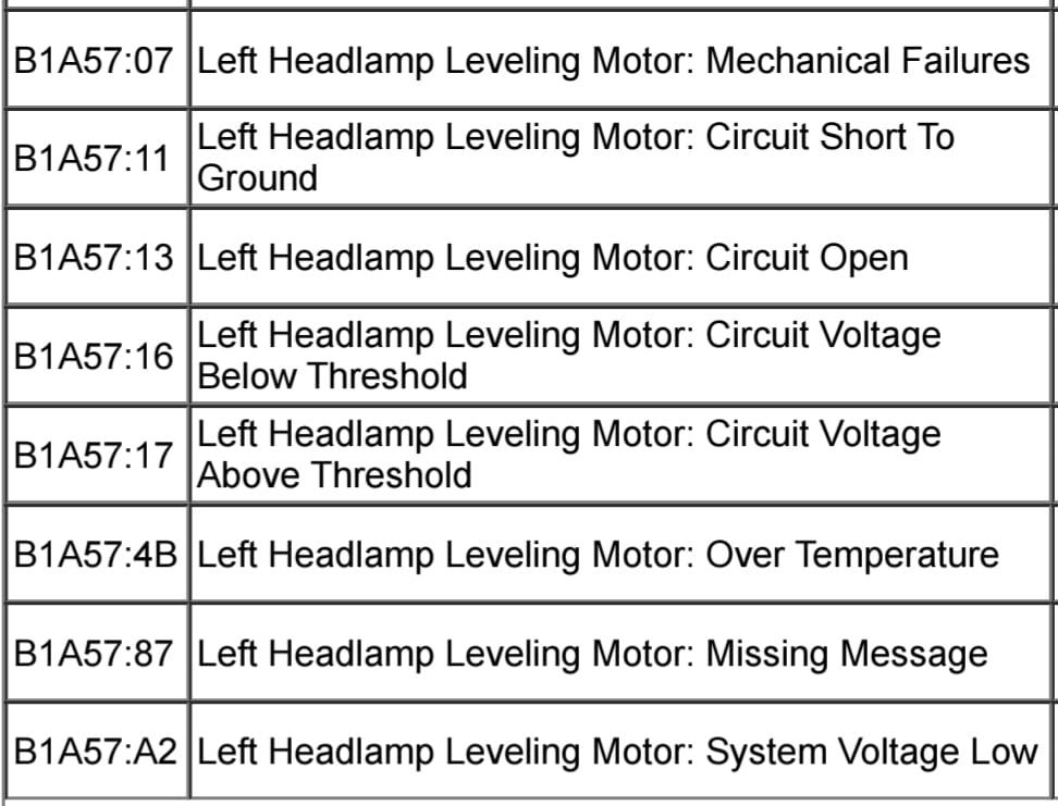

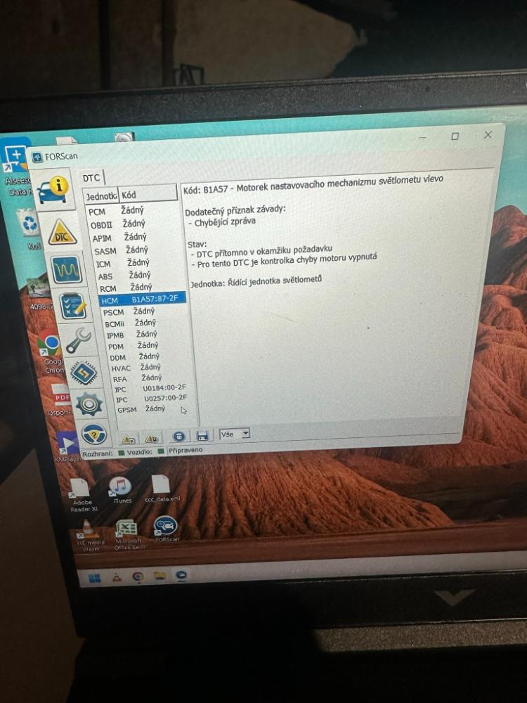

Ahoj, mám problém se světly. Vlastním Ford Focus MK3 (2013), ST 2.0 v kombiku. Při nastartování auta se ně ukáže chyba na palubce ohledně světlometu volej servis. Při projetí DTC se ukázala chyba B1A57:87-2F - motorek nastavovacího mechanizmu světlometu - missing mesage. Nejde vidět, že by se světla při nastartování pohli nahoru a dolů ale ani jedno. Neřešil to někdo? Jeden kluk mě poradil, že může být chyba v lin desce. Je pravda, že to světlo byli párkrát zevnitř vlhké. Ale nevím kde hledat problém jestli doopravdy ve světle nebo ve senzoru sklonu.
