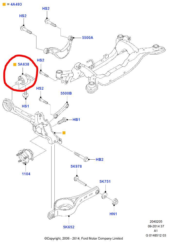

Myslím sim, že tlumičem to není. Ale mám typ na horní uložení tlumiče nebo na nějaký silentblok v nápravě. Někde jsem na webu našel, že by to mohl být i silentblok ramene nápravy, ale nevim...

Ja to tipnem skor na ulozenie stabilizatora a/alebo stabilizacne tycky.
Skus silikonovym olejom prestriekat gumene ulozenie stabilizatora o napravnicu. Pripadne aj ihlou streknut olej medzi gumu a stabilizacnu tyc.
Alebo na skusku vytiahnut stabilizacne tycky na oboch stranach a stabilizator, aby sa nepadol na zem, zavesit provizorne o napravnicu alebo uchyt pri vyfuku.
