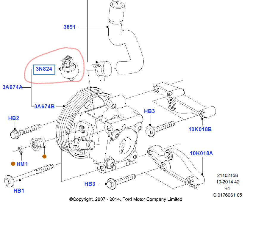

No tak jsem se v tom dnes porýpal. Všiml jsem si že na bloku hydraulického čerpadla je nějaký snímač tlaku. Tak jsem z něj odpojil konektor (Jen takový pokus) A problém přestal. Když teď točím volantem jak chci za jakýchkoliv podmínek tak už to do plynu nekecá. Takže jsem odstranil projev ale né příčinu. Může být nějaký špatný ten snímač? Popřípadě k čemu tam vůbec ten snímač je a jakou plní funkci? Při jeho odpojení auto normálně funguje, žádná kontrolka nesvítí. Je ten snímač vůbec nějak životně důležitý? Jestli se na to vykašlat a nechat ho odpojený nebo je nutné ho vyměnit? Za předpokladu že je teda špatný

Re: 1.6 74Kw Za jízdy přidává plyn při točení volantem
Mě to dělá taky, jak říkáš, na kruháči mě to dost sere. Když někoho vezu, tak se mě ptají co dělám s tím plynem
Je to tohle?
Ano je to přesně tento senzor. Jezdil jsem s odpojenym. Dnes jsem ho na zkoušku zase zapojil a malem jsem se zabil. To chování toho auta je naprosto nesmyslné a nechapu proč to kecá do plynu pri jizdě. Dnes jsem projizdel zledovatělou zatáčku, jel jsem hezky plynule pomalu a jak jsem zatocil volantem v zatacce tak auto pridalo plyn a vletěl jsem do protisměru. Fakt paráda. Jak bude cas tak zkusím koupit nové to čidlo. Doposud jsem se ani nedozvedel jakou vlastně funkci tam to čidlo plní a co má za ukol kromě toho že se mě snaží nasrat a zabit
Mám ho objednaný, zkusím ho vyměnit a uvidíme.
