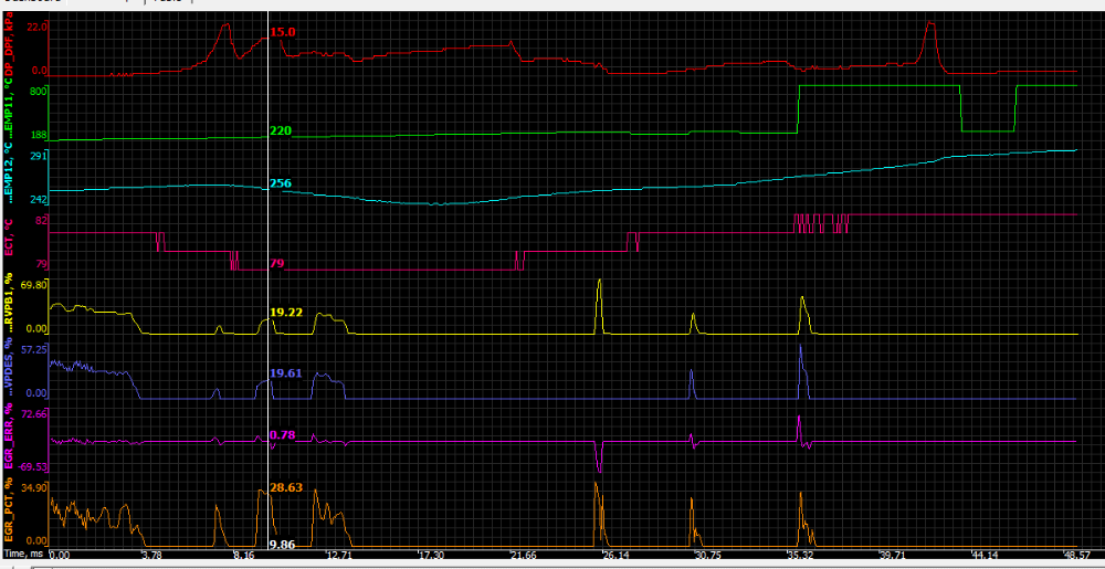

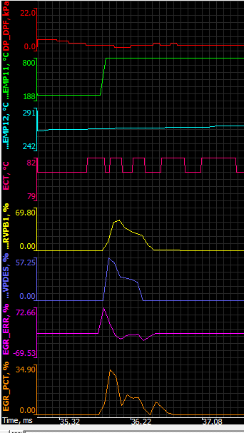

Na grafoch to vyzera takto:
Prvy je dif. tlak DPF.
Potom teplota vyfuku pred DPF a za DPF.
Ruzovou je ECT.
A potom 4 hodnoty su EGR.
Je tam zapisana aj chyba vyhrievania lamdby, P0135 a P0130. Podla nejakeho TSB ci co to, co som tu nasiel, pri tychto motoroch nemusi byt funkcna a tieto chyby sa mozu ignorovat, aj na emisnej kontrole. Toto teraz neriesim - ak to nema nejaky zazracny suvis.
Ruzovou je ECT.

Co som odpozoroval, tak v momente, ked zacne stupat teplota za DPF (takze asi pumpuje a zohrieva naftu cez vaporizer), tak teplota na prvom cidle skoci na 800stupnov a napatie na nom padne na nulu. Toto drzi par sekund. Hodi chybu motora. Potom teplota za DPF zacne pomaly klesat a napatie na prvom cidle skokovo ide na spravnu hodnotu.
