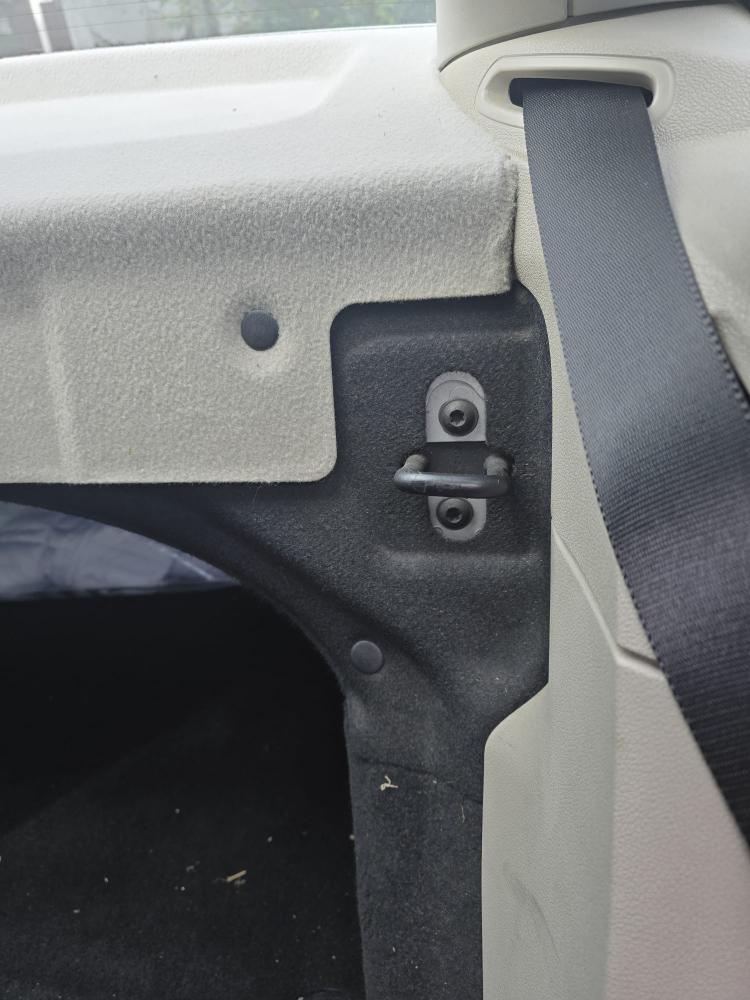

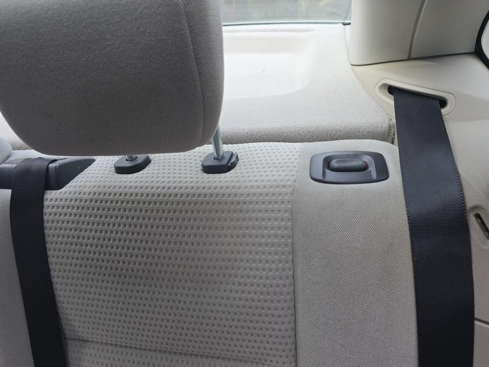

Bol som v tom, ze sedan ma iny system uchytenia/aretacie chrbtovej casti sedadiel. Na sedane sa uvolnuju hakmi z kufra. Na HB/kombi je packa hore na rohu operadla. Nech nejaky majitel sedanu potvrdi.

Takto to vypada na sedanu. V kufru nic neni.

focus mk2? Lebo co som jazdil, tak mal hore v kufri na oboch stranach tiahla na odistenie, ako mk1 sedan.
Takto: https://www.youtube.com/shorts/ppRLtpEZbp8
To na fotke vyzera ako HB sedadla.

stano. píše: 25.09.2024 15:52 focus mk2? Lebo co som jazdil, tak mal hore v kufri na oboch stranach tiahla na odistenie, ako mk1 sedan.
Tohle je fotka z meho sedana. Tahlo v kufru neni.
Příspěvky: 13587
Re: Sedačky hatchback a sedan jsou stejné?
Příspěvek od stano. » 28.09.2024 16:15
Tak to asi bude rovnake. Vyzera system taky isty :nixw:
