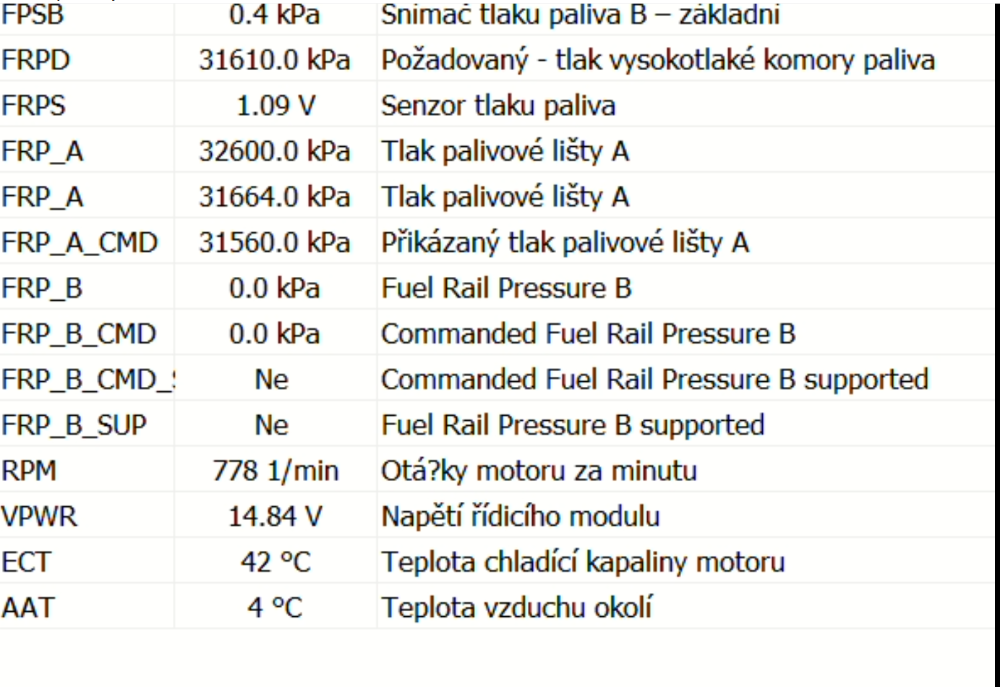

Ešte zmáram tlak pomocného čerpadla v nádrži podľa diagnostiky je 4 kpa a že ma byt okolo 3 kpa tak to vyzerá že je pripchaty palivový filter.
