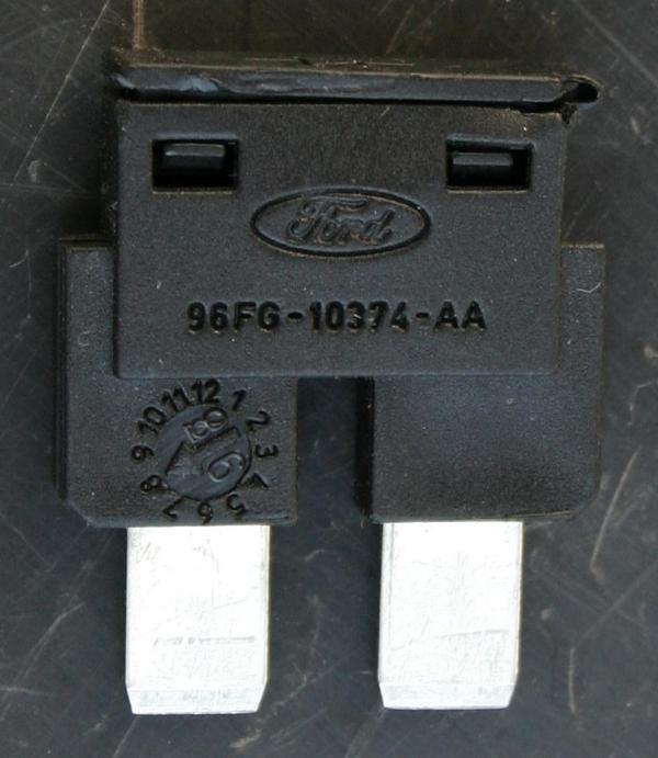

Mám dotaz, co je toto, k čemu to asi slouží a jaký by to mělo mít odpor?
Můj názor:
Je to polovodič (dioda), jedním směrem má nekonečný odpor, druhým směrem cca 1,8 MegaOhmů. Nevím jestli je to dobře, zdá se mi to na diodu trochu moc.
Polovodič v pojistkové skříni u motoru.
(45.96 KiB) Staženo 377 x

Plovodič konkrétně dioda, má v závěrném směru Odpor "nekonečný" v propustném směru diody je měřit odpor nepraktické, lepší je změřit zkoušečkou úbytek napětí měl by být v propustném směru u Si diody 0.6V a u Ge diody asi 0.4V. Závěrný směr nesmí ukázat nic.

Ze se jedna o elektronickou soucastku je jasne:
http://search1.seznam.cz/google?q=96FG- ... G-10374-AA
Podle zmerenych odporu tipuji na varistor (neco jako bleskojistka).
Diody maji v propustnem smeru cca 600 - 800 ohmu (mereno beznym digitalnim ohmmetrem).

Varistor to asi nebude. Nejspíše se jedná asi opravdu o diodu. Většinou bývá na horní straně pouzdra označen symbol diody, aby nemohlo dojít k jejímu otočení.

No, že je to polovodič (tedy dioda) je celkem jasné, jedním směrem propouští a druhým ne - to jsem psal už na začátku, ostatně on ten znak na ní to vlastně říká docela jasně.
Spíš mi šlo o ten vysoký odpor, myslel jsem, že byste to někdo mohl změřit u sebe a pak sem napsat jak velký odpor tam máte. K tomu, aby člověk mohl něco zkontrolovat potřebuje konkrétní údaje, ne jen teoretické úvahy :D

Teda ať na to koukám jak chci, tak symbol pro diodu tam nevidím. Jediné co tam vidím je, že to bylo vyrobené v srpnu 98.

Symbol diody je na vicku.
Zkus vymacknout z boku ty dva zobacky, odklop vicko a uvidis primo polovodicovou soucastku. Odkud jsi ji vlastne vytahl? Z nejake pojistkove skrinky?

Je v pojistkové skříni u motoru, ale to jsem už taky psal. Zkoušel jsem jinou a dává stejnou hodnotu, takže je to v pořádku i ten odpor je jak má být.

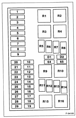

Kde ta soucastka presne je?

Příspěvek od Jenda25 » 20.08.2007 20:01
To by mě zajímalo taky

Příspěvek od pktest » 20.08.2007 20:10
D2 :D
Ford Focus 1.4i 16V, r.v. 1999

Příspěvek od pktest » 20.08.2007 20:12
Oprava D1 :o
