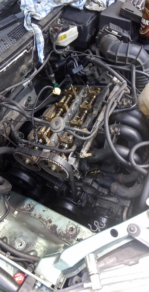

Zdravím, koupil jsem přítelkyni 1,6 Focuse jakk první auto, byla tam nějaká ta investice ve formě zadní nápravy, opravy výfuku atd...
Auto strašně vibrovalo na volnoběh taky za jízdy.... Pak se stalo že se rozletěla pumpa kterou někdo nevyměnil tak jsem našel pumpu, klínový řemen a když už jsem to měl v tomto stavu, tak že rozhodim dekle a podívám se na rozvody ... Ano byly posunuté ale nepoznám co nicméně tam jedna vačka byla o zub mimo, nešly spojit.... Po otočení na druhou stranu jedna vačka má na konci uštiply ten zobáček kam se strká aretační pasovina....
Koupil se řemen+ kladka + šroub na kliku, rozdělalo se to, opřel jsem kliku o ten trn, dal řemen na kolečko, utáhl trochu, rozšouboval ty vačky, nasadil na to a dotahoval.... Akorát že když kus té výfukové vačky chybí tak se to dělá velice špatně a je to takové..... Napůl protože areták na tu vačku dám akorát z půlky a má vůli, tudíž se může pohnout a tomu přisuzuji ty vibrace volnoběhu, jinak jede hezky, startuje taky a na volnoběh je potichu úplně a nic ale jak se začne zahřívat tak viditelně skáče volant třepe se celé auto motor hází, že to člověk vidí okem jak se třepou hadice.... Spotřeba úměrná, svíčky kabely cívka druhá....
Co obnáší kdybych sehnal vačku na výfuk druhou? Nejde o to přehodit ale co ohledně ventilových vůli? Když bude druhá vačka a nebo měl by někdo za nějakou symbolickou cenu zde? 1,6i FYDC 1999 najeto 247 000

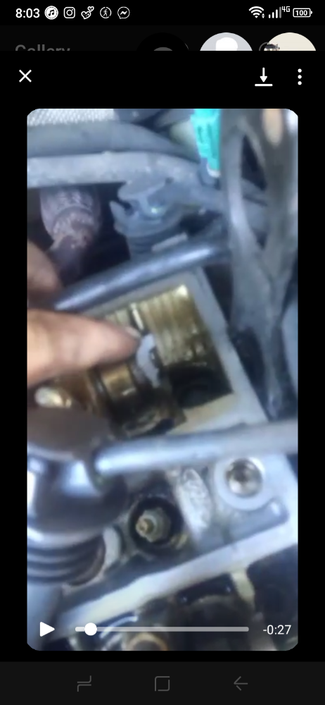

Jistě že zkusil, šly tam dostat, volnoběh normální +- 800 a při 2200 otáčkách necuká.
Akorát jak říkám ta výfuková vačka může být +- kus protože tam prostě nesedí dobře když kus chybí... Ten zobáček nikde nebyl a je to už staré zalomené našedlé, takže to někdo ulomil už možná při minulých rozvodech...
Nebo jak se s tím někdo zaobíral dříve, pak auto půl roku stálo.
Tady jsem to pak očistil a natočil video, toto je screen shot z videa jen. Bohužel když nikde ten kousek není tak navařit není jak

Ak chyba polovica toho obluka, tak podla druhej polovice sa da zasunut pravitko.
Ak je vyfukova vacka o malinky kusok mimo, tak take silne trepanie na volnobeh to urcite nesposobuje. A malinky kusok ani nejako neprekaza.
