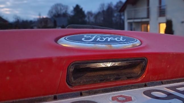

Ahoj všem,
prosím o radu ohledně nefunkčního osvětlení SPZ, resp. celých obrysovek. Mám FF 2017, DYB, Trend, ale mám LED světla vpředu i vzadu. Po sepnutí světel jsem si všiml, že mi nesvítí poznačník SPZ, otevírání kufru je OK, v souvislosti s tím jsem zjistil, že nefungují parkovačky (poloha 1 spínače), ale při otevřených dveřích akorát pípá a rozsvítí se přístrojovka a s dveřmi i LED světla. Po rozsvícení kompletních světel (potkávačky) se všechna rozsvítí, až na ten poznačník.
Vhodné vlákno jsem nenašel, návod je strohý, ani pojistku nepíše.
Prosím o radu.
Děkuji a přeji krásný večer :wink:

zkontroluj, zda Ti do osvetleni RZ nenatekla voda
pojistku to nema, BCM hlida odber a pri problemech to odpoji

Příspěvek od jacoubek87 » 08.03.2024 21:17
Až teď mě napadlo to zvednout a hle, LEDka v háji.
Takže rozborka a sborka. Děkuji ti za radu !
