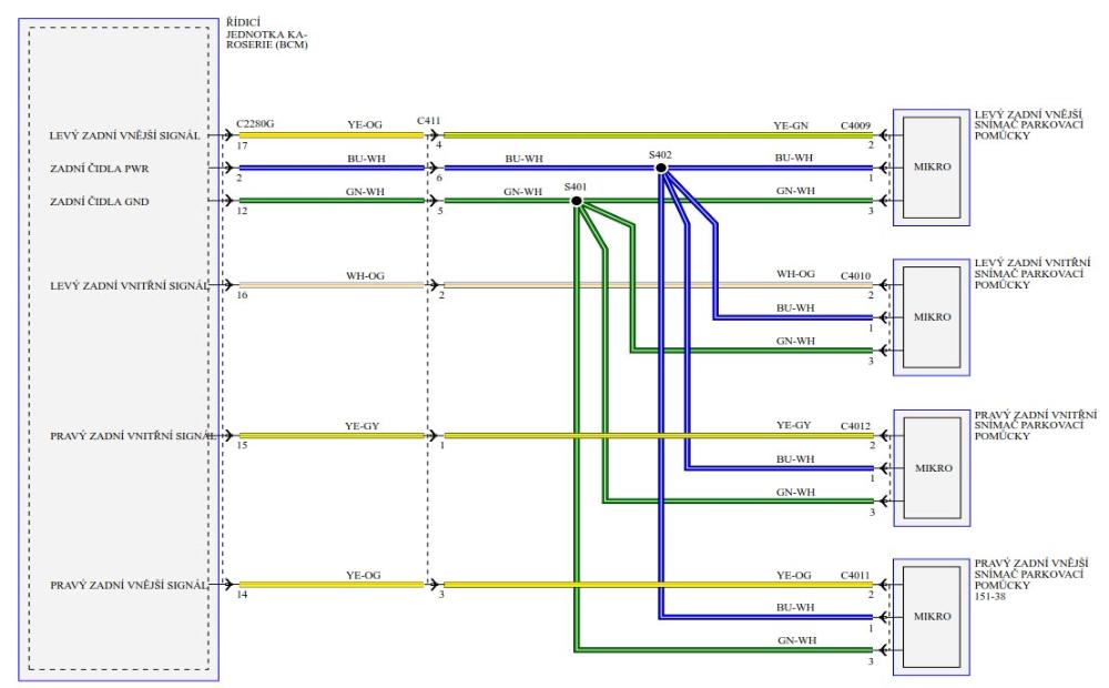

poFL (2013 - 2017)
informace o parkovacich jsou na sbernici a vysledek muze byt videt na displeji radia

Schema: (pokud nemate pripravu)
