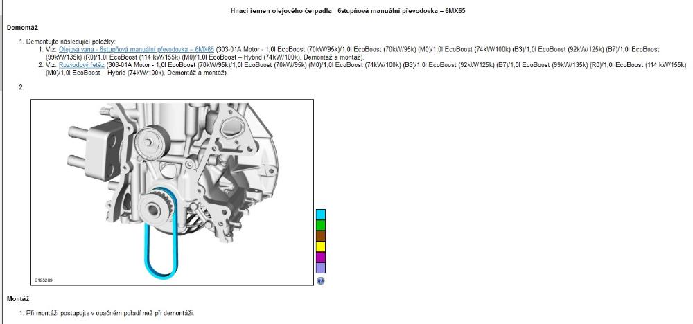

WF0PXXGCHPLY57637
Takže je to stejné jak na starém 1.0EB, je potřeba sundat rozvoďák

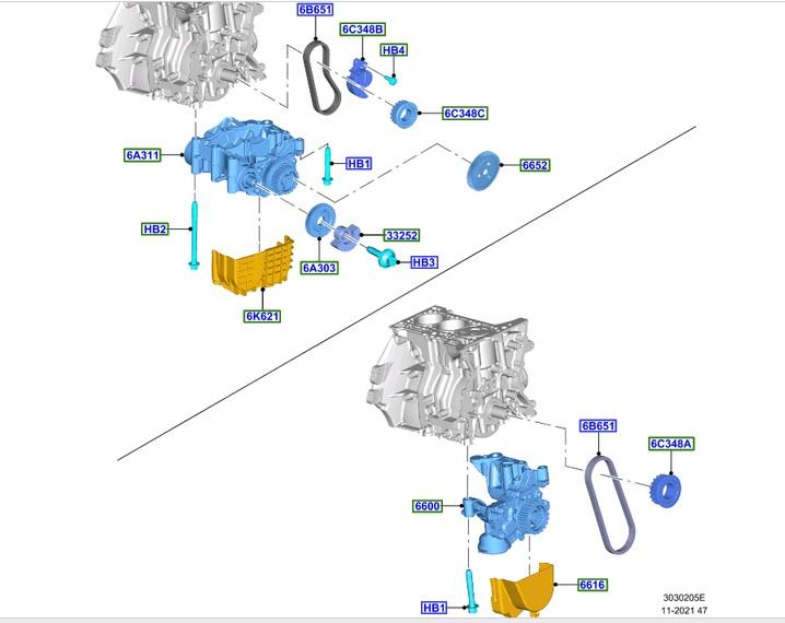

Re: 1.0 EB výměna řemene na olejové čerpadlo
první obrázek je microcat bývalý e-cat a druhý je z PTS bývalý etis , obě placenérdkhvl píše: 20.02.2024 13:51 djdekl mohu někde získat přístup ke stejnému SW ? Co to je za systém ? Je to placené ?
