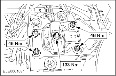

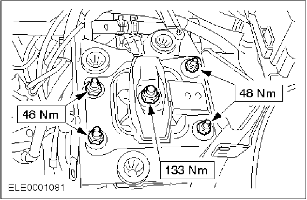

- Příspěvky: 1
- Registrován: 28.10.2023 18:25
Utahovaci moment
Ahoj
Mam focuse dvojkoveho 1.6 benzin .
Budu mnenit ulozeni prevodovky, ktere se nachazi pod baterii.
Nikde nemuzu najit utahovaci momenty techto sroubu.
Vite prosim nekdo tyto udaje ?
Diky
Diky
- phromcik
- Příspěvky: 14
- Registrován: 03.05.2009 15:06
Re: Utahovaci moment
Pro Focus mk1 je to 48 a 133 Nm takže pro mk2 by to mohlo být podobné.
