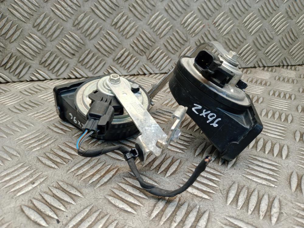

... neměnil jste už někdo klakson za ten dvojitý na čtyřkovém fofíkovi?...Myslím, zda neexistuje origo verze jako u trojky (např. z titania)...
- Příspěvky: 25213
Re: klakson
jednotonova: JX6T-13801-FC
dvoutonova: JX6T-13801-AB

...teď ještě sehnat a hlavně vyměnit...možná bez demontáže nárazníku, nějak zespodu
, vypadá to na dva samostatné klaksony s držáky jako na fotce...zkusím ještě nějak zjistit objednací číslo...

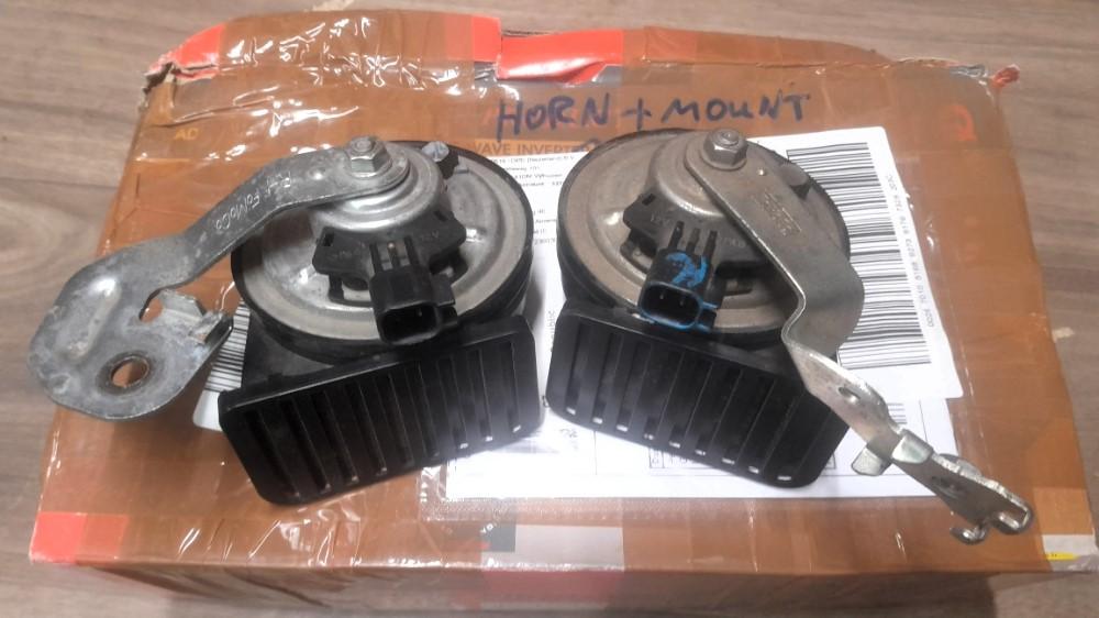

Tak klaksony jsou doma. Má někdo zkušenost s jejich výměnou? Musí se demontovat přední nárazník, nebo se na ně dá dostat ze spodu? A upevnění toho druhého?
- Příspěvky: 25213
Re: klakson
staci vyndat svetlomet - tusim, ze jedna houkacka je pod levym a druha pod pravym
- lewis
- Příspěvky: 294
- Bydliště: Beroun
Re: klakson
Ok ZaQiku
, tak že světla ven, upravit kabeláž a natáhnout kablík s konektorem, bohužel, ten nemám
... předpokládám že tam není žadná příprava a je tam nějaký úchyt popř. závit

Re: klakson
Tak konečně dokonáno
..jak tvrdí ZaQik, stačí demontáž obou předních světel, udělat si propojovací kabeláž na druhou stranu pomocí konektorů z alíku, zapojit a už troubíme v akordu
...jak málo stačí ke stěstí

Ahoj,
Taky jsem teď řešil u MK3 po FL a nahradil jsem původní již nefunkční nízkotonový za dvojtý z tranzita - Satčí přiohnout držák do 90 stupnů a zvětšit originální díru na držáku klaksonu
Použil jsem : GK2T-13A803-AB číslo dílu 2283927 vyšel mě na 1099kč s dph v auto in.
