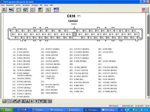

Nenapadá vás někoho jak zkontrolovat kabel od řídící jednotky k cívce.
Proměřit - jasný, ale spíš které dráty by to měli být (mám na mysli jestli někdo nemáte popis patice řídící jednotky)

nenapsal jsi motor ale predpokladam 1,6
pocitac motor.JPG (56.29 KiB) Zobrazeno 1989 x

Foki dík,
nepřipojil se mi podpis, mám 1.4 16V Zetec
Docela by se mi hodil ten tvůj prográmek :D
