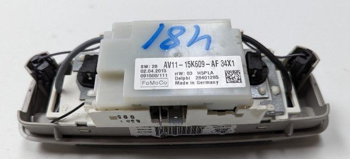

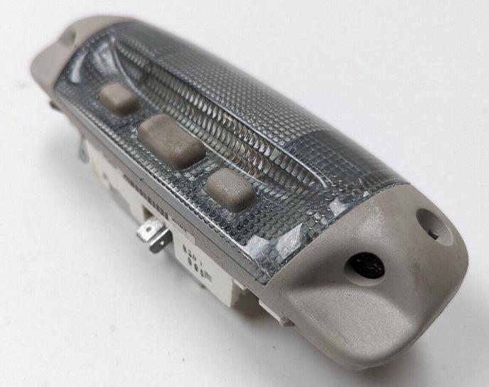

Dily: stropni svetlo s ultrazvukovymi cidly AV11-15K609-AF (fiesta, Bmax, ecosport)

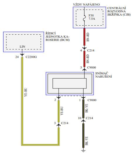

Schema:
C214 - konektor v Asloupku spolujezdce
popis konektoru na BMC viz download/file.php?id=163742&t=1
Postup:
1. zapojime stropni cidla (napajeni lampicky i nocnich LEDek je stejne, prida se jen konektor na ultrazvuky)
2. diagnostikou se povoli "interior motion sensor"

s BCM AV1T-15K600-Ex tohle nefunguje
