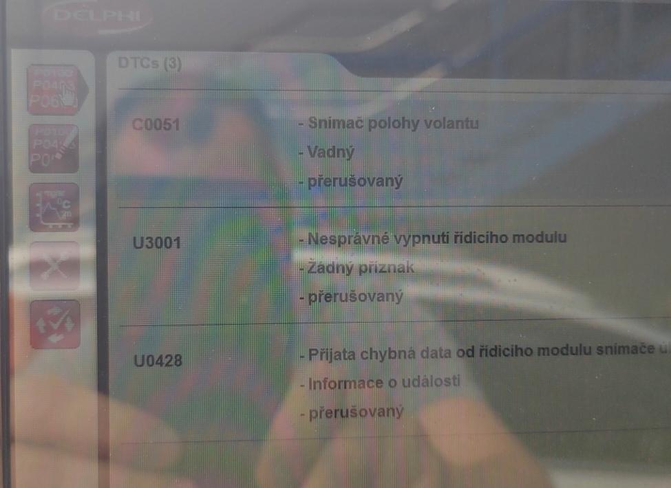

Příspěvek od x.line » 25.07.2023 16:48
Tak zde je výsledek diagnostiky.

Co jsem se dočetl, tak by měla být teoreticky chyba ve snímači polohy volantu a airbagu(1676742) :nixw:

Příspěvek od ZaQik » 25.07.2023 19:30
ano, vypada to, ze auto v cas neposle do ABS hodnotu z jednotky pod volantem SASM
rozsveci se chyba i kdyz jen zapnes zapalovani? tj. bez startovani?

hmmm, jako by nebyl SASM vcas pod napetim ... nebo nebyl vcas pripraven po privedeni napeti ... co baterka v aute? ma 12V?

Má 12,5V, když je vše vypnuté. Když otočím do první polohy, tak na zlomek vteřiny klesne na 12,1V

Řešili jsme něco podobného u jednoho Mercedesu, tam vše ukazovalo na problém s kroužkem pod volantem, ale nakonec se zjistilo, že je špatná geometrie po výměně dílů na podvozku. Po geometrii se chyby smazaly a ESP se už nerozsvítla. Neměnilo se třeba něco zásadního na nápravách? Nebo je třeba geometrie nějak na hraně.

... takze zkusit udelat kalibraci SASM a kdyz to nepomuze, tak jiny SASM

Asi před víc jak půl rokem se měnilo rameno. Ale geometrie se dělala a od té doby auto najezdilo cca 15k km.

ZaQik píše: 26.07.2023 08:37 ... takze zkusit udelat kalibraci SASM a kdyz to nepomuze, tak jiny SASM
Zkusím tu kalibraci a pak holt výměna.
Po výměně stačí jen kalibrace?

ano, jen kalibrace
