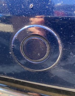

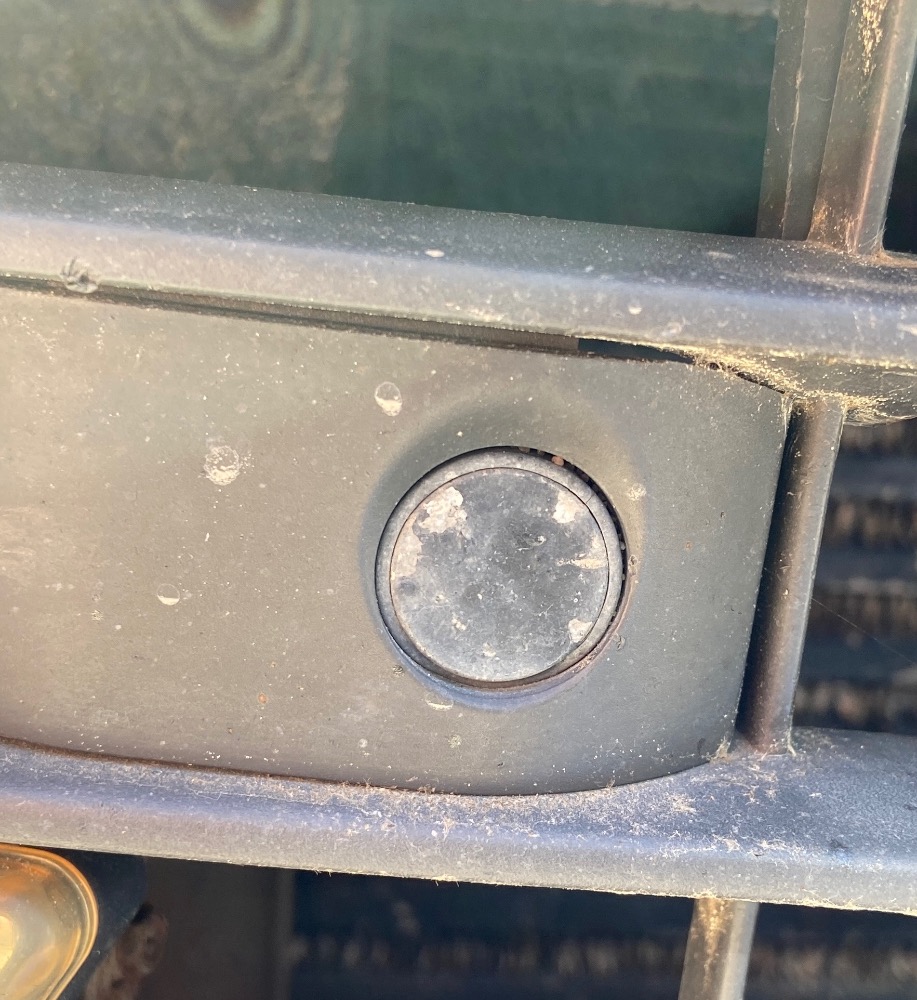

Očištění zatím nefunguje. Barva v barvě karoserie je ve stejném stavu jako na vnější levé straně, na vnitřní právě straně je to podobné jako na vnitřní levé straně.
Pravý vnější senzor
Pravý vnější senzor
Pravý střední senzor
Ještě by mě zajímalo, zda když si koupím sadu předních senzorů, tak je dané kde který má být (tvarem konektoru/ různými výstupky, .., nebo zda jsou vzájemně zaměnitelné. Mám nabídku za 1000Kč - všechny 4ks.

vnitrni a vnejsi (tedy 2 + 2) jsou stejne
