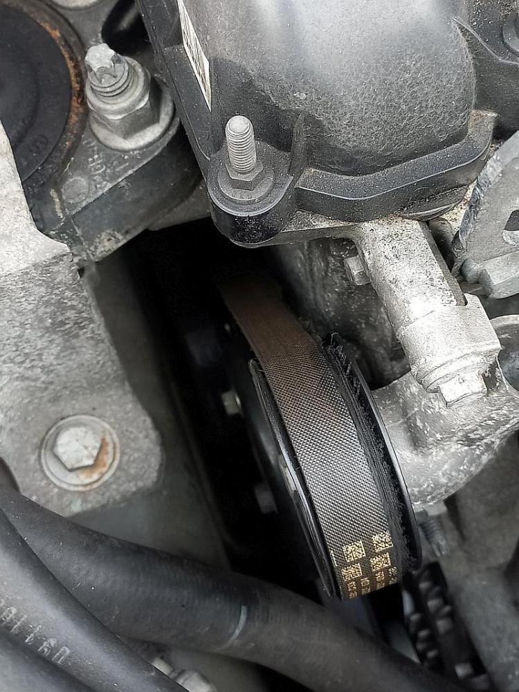

Předem se omlouvám, ale vážně hledat jsem se snažil a nenašel jsem, co bych potřeboval. Před pár měsíci mě praskl drážkový řemen alternátoru a byla poškozena z boku řemenice napínací kladky. Dal jsem to do jednoho místního servisu, který byl "hned po ruce". Při výdeji opraveného auta jsem si vyslechl různé řeči "jaká že to byla fuška, a že jim praskla i nová řemenice atd...". Najel jsem na to 10 tisíc km a řemen je ze strany úplně odrbaný, no i na té řemenici je vidět, že je trochu okraj ohnutý, asi jak tam ten řemen rvali šroubovákem nebo nevím. Zde jsou obrázky:

A ještě k tomu řemenu, který byl ze strany odrbaný a v některém místě již zcela chyběla šestá drážka. Podle mého názoru to není elastický řemen! A kromě toho, jak ho v servisu "odborně" rvali na tu kladku, tak ji poškodili. Protože jak jsem psal v prvním příspěvku, majitel mě řekl že to byla fuška a jednu novou řemenici zničili.... :roll: . Zřejmě tenhle motor ještě asi neviděli, když nevědí jak na to :dih:
Byl tam tenmto řemen:
A vypadal takto:
Podle mého to určitě nění Elast, protože je hrubý a to i z vnější strany, prostě klasika. Elast je hladký z obou stran, tedy i z vnější strany.
U kladky je v jednom místě vyhnutý bok a dole je to prasklé:
No uvidím, doufám že žádná jiná zrada tam není, budu to průběžně raději sledovat. Nyní je tam ale to, co tam patří, včetně nové řemenice.
Člověk si prostě musí udělat raději všechno sám. Loni mě v tom servisu měnili čerpadlo klimatizace. Měsíc na to jsem přijel k pumpě na kafe a najednou koukám na teplotu, kontrolky atd... Byla rozpadlá řemenice (vylámaný bok, jako by byla z bakelitu, nevím, přece normálně je z docela pružné umělé hmoty) a prasklý řemen. No a teď co s tím, domu jsem to měl 16km a na chatu, kde si na autě vše dělám, jsem to měl 35km. Do toho servisu to bylo necelý 1km, takže jsem to nechal vychladnout a pak jsem pomalu dojel tam. NJN, holt byla to chyba.
