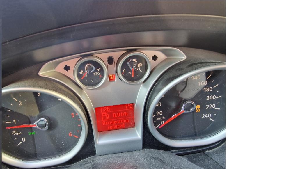

Dobry den,
Mam focus mk2 TDCI 2.0 100Kw. Auto mi nahodne vyhlasuje chyby .. Na palubovke mi to hlasi : vid obrazok.. Niekedy ho ani nemozem nstartovat auto hlasi Engine Mallfunction.. vtedy mi nenacita diagnostika ziadne chyby, ale mam pocit ze ked aj napriek tomu dam vymazat error kody tak nastartujem.. zatial sa mi to zabralo vzdy:) Este jedna dolezitat informacia zacalo mi to robit po vymene alternatora ktory mi odisiel. (stale svietilo nabijanie a alternator nedaval ziadne napatie..) palubne napatie je 14.5V. prikladam aj vypis z diagnostiky.. Je mi jasne ze to je niekde na zbernici, ale neviem kde a s cim zacat..
