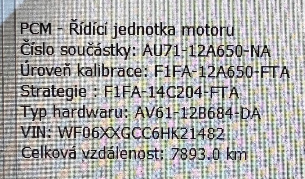

Jakou mas kalibraci PCM ? Dle systemu FTA - urcite bude nejaka novejsi...

Napětí baterie (na voltmetru) bylo po opakovaných startech 12.3V, ale ve forscanu to hlásilo už 11.5V. Auto ale v klidu ještě natočilo, takže hodnota ve forscanu není asi úplně dobře.
Záruka na opravu? Tohle platí i v případě, že šlo o záruční opravy? Ono tam byla prodloužená záruka na 5 let a ty podmínky té záruky nejsou úplně nejlepší (viz. oprava auta 5 měsíců...) Otázka totiž je, jestli je záruka na opravu nebo jen na ty nové díly (PCM), protože těmi to nejspíš tedy nebude hádám...
Kalibraci PCM taky úplně nevím, co myslíš. Najdu ve Forscanu? Tohle je moje první zkušenost s Fordem :-) sám se točím kolem Volva, kde je sice půlka auta taky FoMoCo, ale je to pořád úplně jiné.

Ve Forscanu najdes po nacteni auta, nahore zalozka Konfigurace, tam jsou informace o jednotkach.

Tak zde info z PCM.
