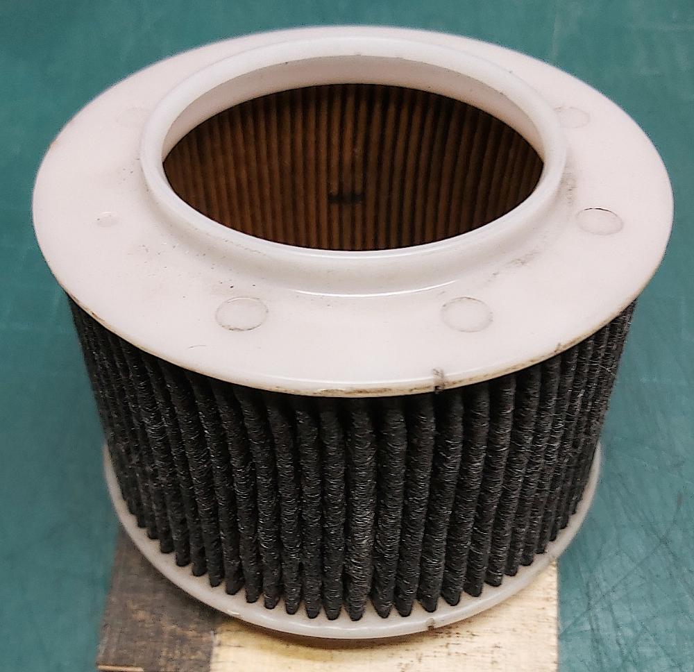

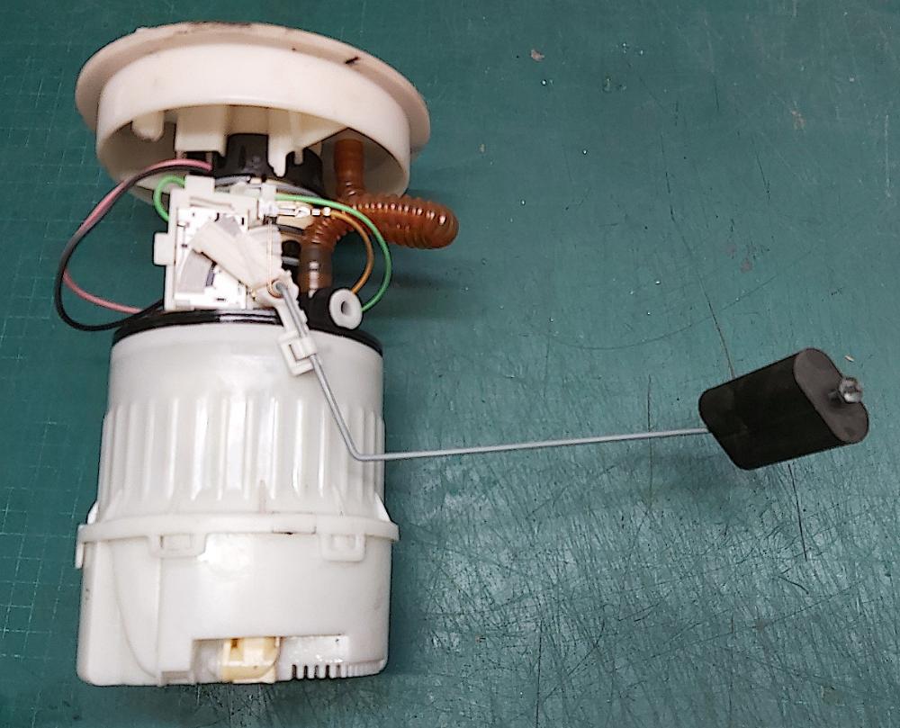

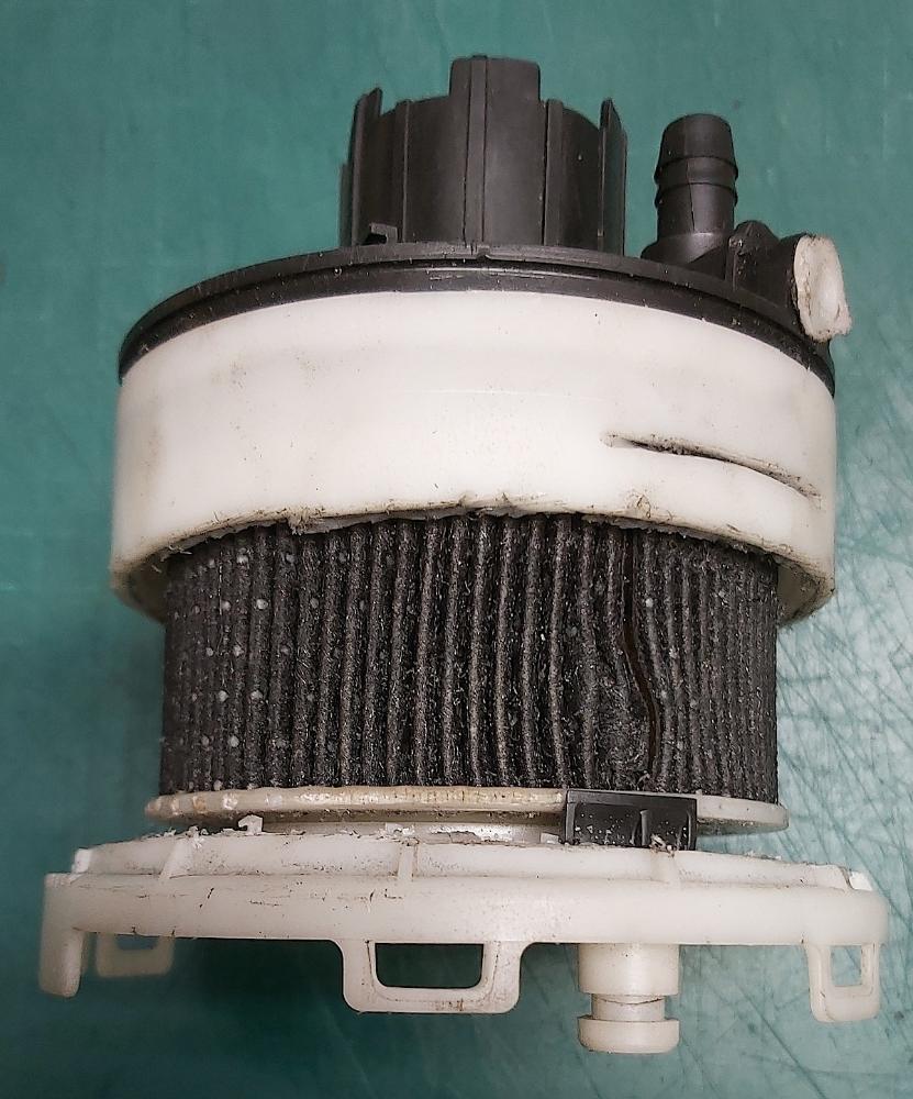

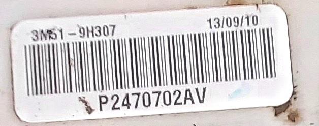

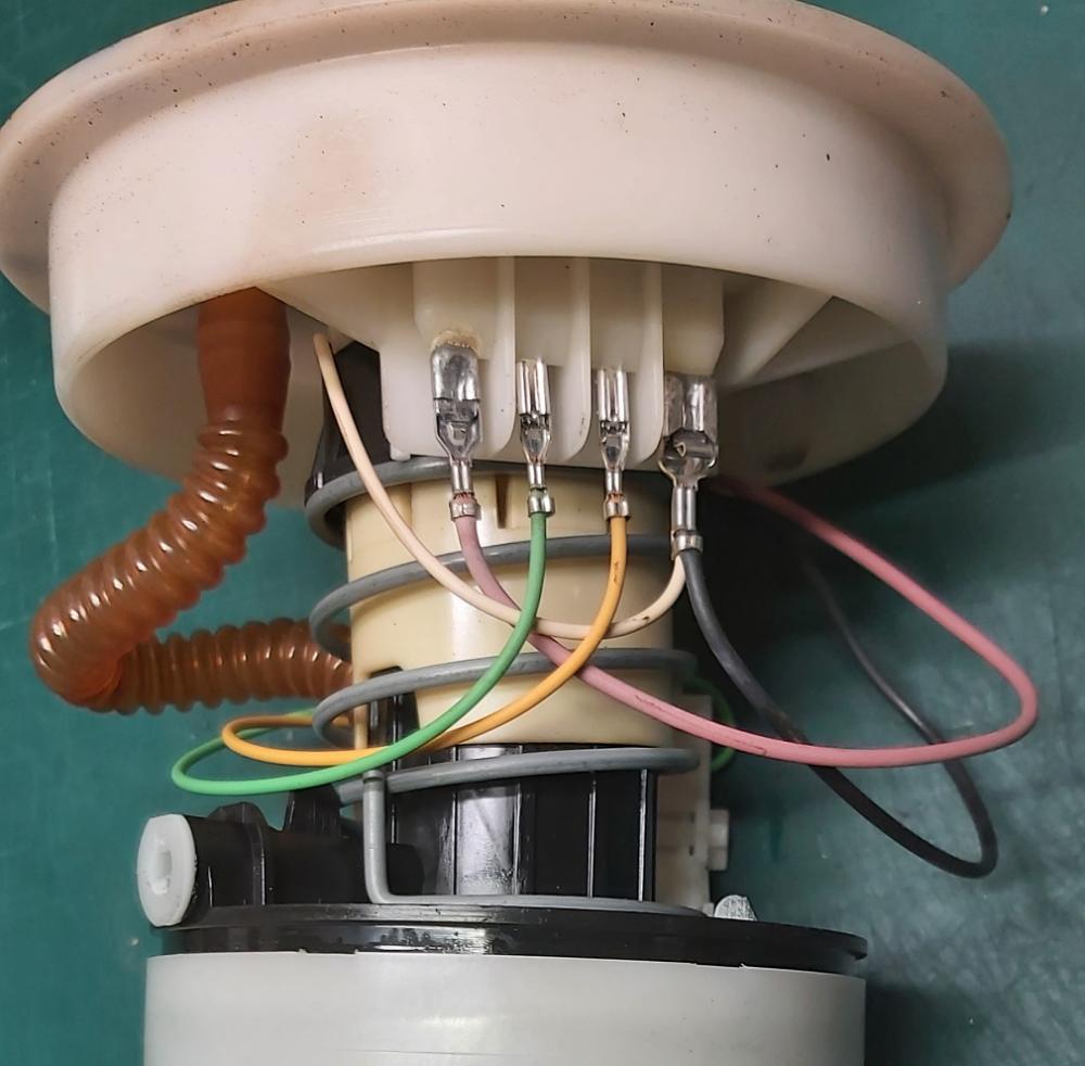

Původní, 12 let staré, čerpadlo jsem prohlédl, určitě nešlo o poškozené kontakty. Zjistil jsem, že je v něm zatavený palivový filtr. Ten byl z jedné strany černý, ale jestli mohl způsobovat závadu si nejsem jist. Jinak by to musel být samotný motorek. Staré čerpadlo před nastartováním vždy zřetelně zavrčelo. Obrázky starého čerpadla jsou v příloze.
