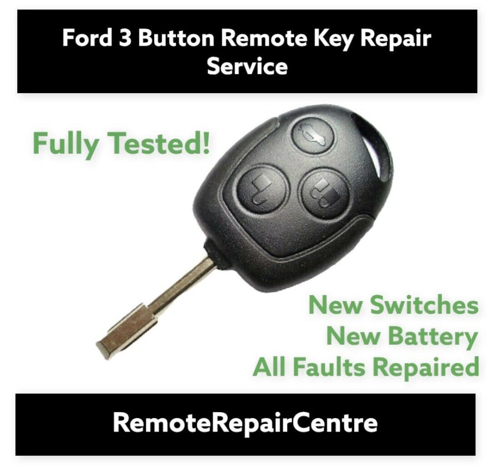

Zdravim, na FoFo I (2002). mi pred casem prestal jit dalkac. Odchazelo to pomalu, jak se vybijela baterka. Protoze jsem s autem uz moc nejezdil, neresil jsem to. Ted jsem baterku vymenil a nic.
Nevite, co s tim muze byt?
Dalkove je takove to v klici (nevystrelovaci) s 3mi tlacitky, viz ilustracni foto, co jsem nasel na netu. Klic normalne funguje (odemyka, startuje).
Druhy klic mam bez DO, takze nemuzu vyzkouset, zda neni vada na strane auta.
Baterku jsem zmeril, je obyc CR 2032 z Lidlu, ma 3,2 V, takze ta je ok.
V navodu je postup na sparovani s autem (4x otocit klíčkem behem 6s...), ale nic to nedela, ma se ozvat nejake pipnuti, ale to se nedeje. Taky nevim, zda je parovani nutne, myslim, ze tenhle postup je jen u novych (dodatecnych) klicu.

Ak bola velmi vybita bateria, strati sa pamat dialkoveho, treba ho sparovat.
Pri parovani, otacani klucom, musia byt myslim dvere zatvorene, nemoze ti pipat rezerva. Vypnute svetla, nedotykat sa pedalov. Tiez sa mi to nepodarilo na 1. pokus, vyskusaj o par sekund znovu.
Tocis 4x z polohy I. do polohy II. Koncis v 0, potom ma pipnut. Myslim, ze nemozes tocit z 0 do II.

Diky, zkousel jsem to vicekrat, nevim, tedy jestli nevadily ty dvere, tak zkusim jeste jednou.
