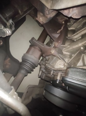

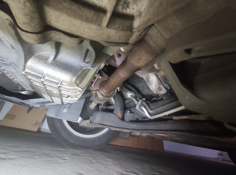

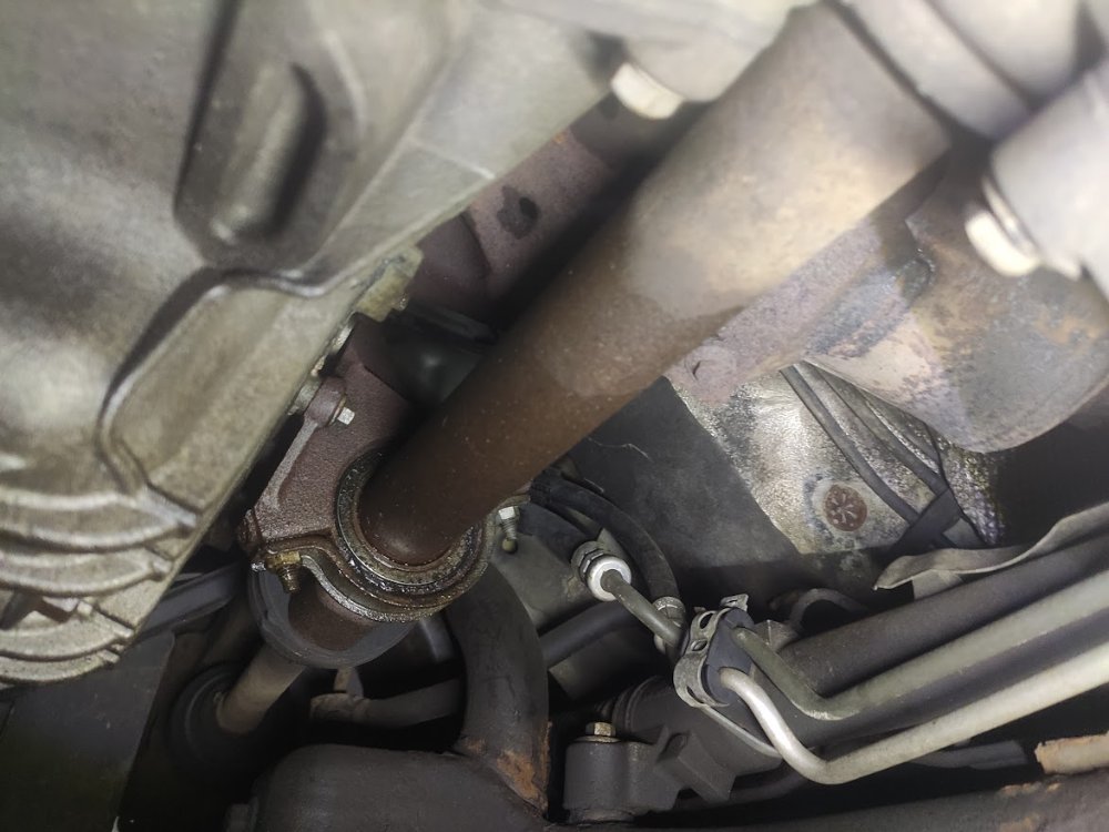

Dobrý den, zarazila mě část vany a poloosa od oleje, všechno je to z toho ložiska, ze shora tam nic neteče. Je potřeba s tím něco dělat? (Focus mk2 facelift 2008, 1.6 74kw)

To vypadá že ti to teče zezhora, zezadu z ventilového víka a kape ti to na poloosu.V ložisku žádý olej není.Je jenom v převodovce nebo v motoru.Skouknout zespodu nebo zrcátkem zezadu motoru a případně přetěsnit ventilový víko.

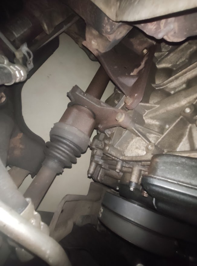

Z vrchu to vypadá takhle. Ventilový víko bylo přetěsněno před 3000km před půl rokem. Možná, že to v servisu neočistili nevím.. to asi nějak otřu a uvidím co se bude dít

To víko jak se jednou sundá,tak už to teče furt.Ten plast se teplem zkeroutí a už to netěsní ať tam dáš cokoliv tmel i nový těsnění.

Jezdi a hlídej olej v motoru a občas to utři nebo si s tím hraj a přetěsňuj,možná budeš úspěšnej a přestane ti to.Na funkci to nemá vliv.
